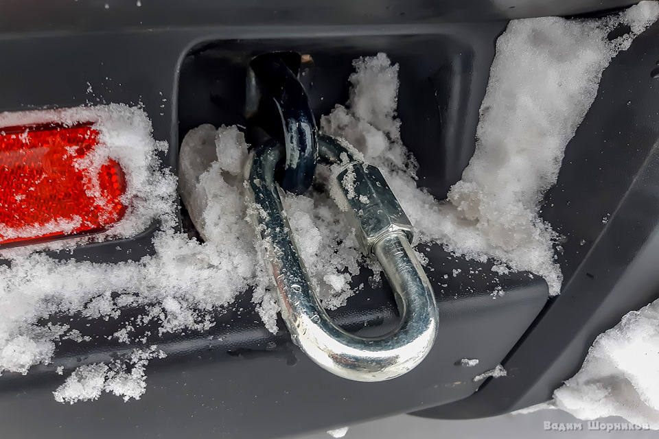

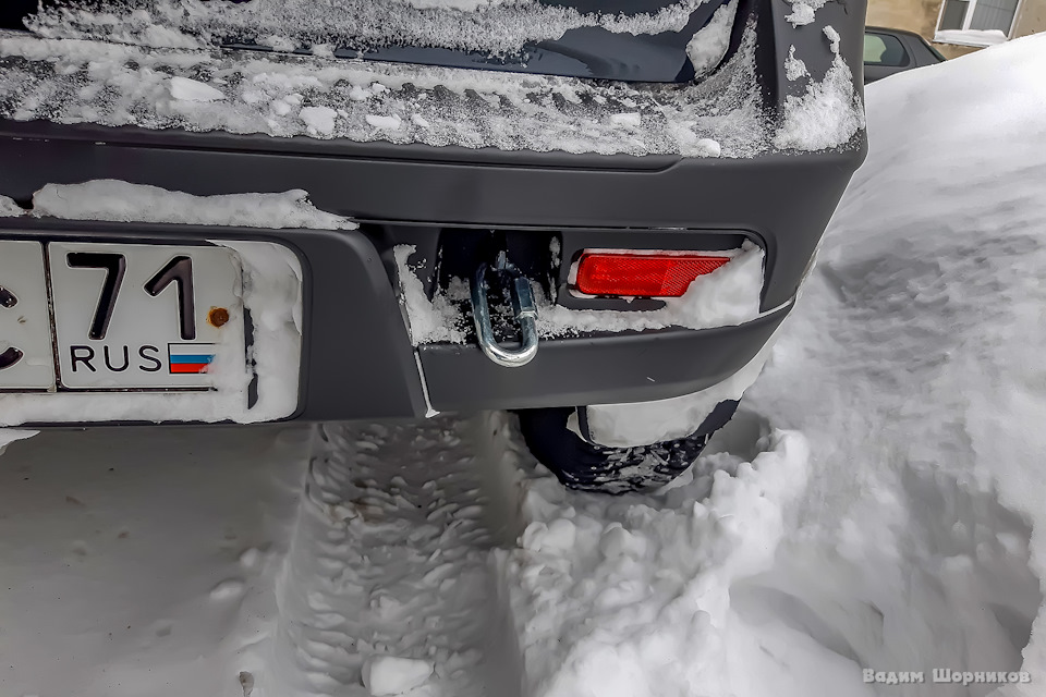

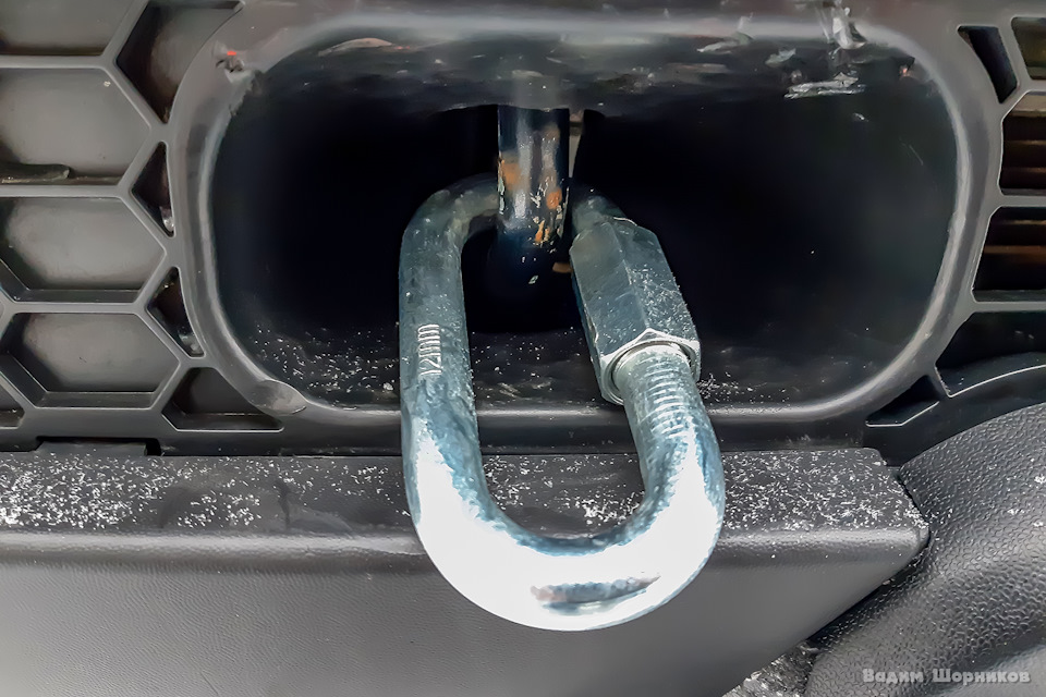

Буксирные петли на рестайловом шевике расположены глубоко в бампере и прицепить к ним омегообразный шакл сложновато. Решил, что нужно выходить из этой проблемы, часто возникающей на покатушках и при выдёргивании пузотёрок из сугробов. Приобрёл в магазине винтовые карабины 12мм, с рабочей нагрузкой 2т. Толщина карабина равна толщине петель, поэтому взял их.
Сначала купил только один карабин, испытал его на покатушках. Никаких повреждений, деформаций после нескольких рывков не обнаружил — тест пройден. Докупил ещё два карабина и установил во все петли. Затянул гайки ключом, иначе прочность карабина будет ниже, сила будет стремиться его разогнуть. Да и пионерам, которые любят всякие блестящие железки будет сложно их снять без инструмента. В результате прицепить шакл стало гораздо проще, без танцев с бубнами — быстро и легко. Я доволен!
РС: надо приклеить под них чёрную резину, чтоб они не били по пластику бампера при езде.
