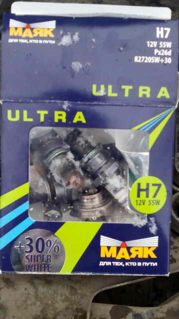

Пробег 47000
В догонку к габариту погас ближний свет в той же фаре. Вчера с сыном поменяли обе лампы ближнего света, свечи и резинки в дворниках. Благодаря просто огромному опыту замены ламп на Калине, на Шевике управились за 10 минут. Для работы с правой фарой пришлось отодвинуть бачок омывателя. Лампы взял такие:
Свет белый, не сказал бы, что супер яркий. Посмотрим сколько прослужат
