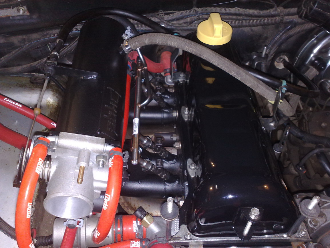

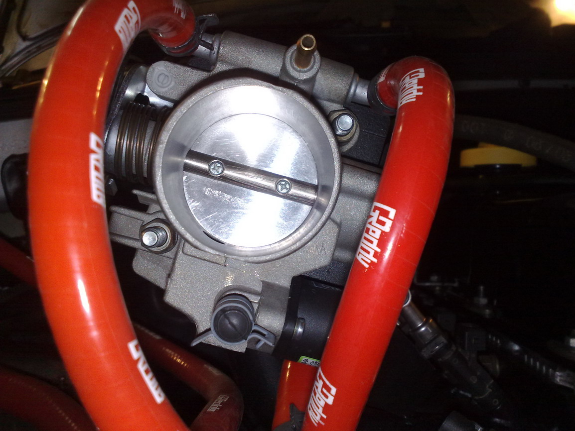

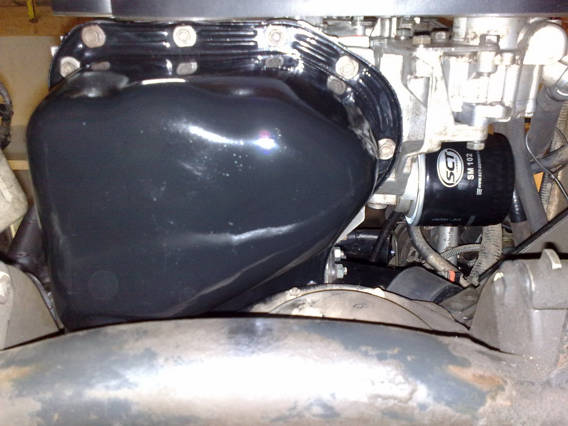

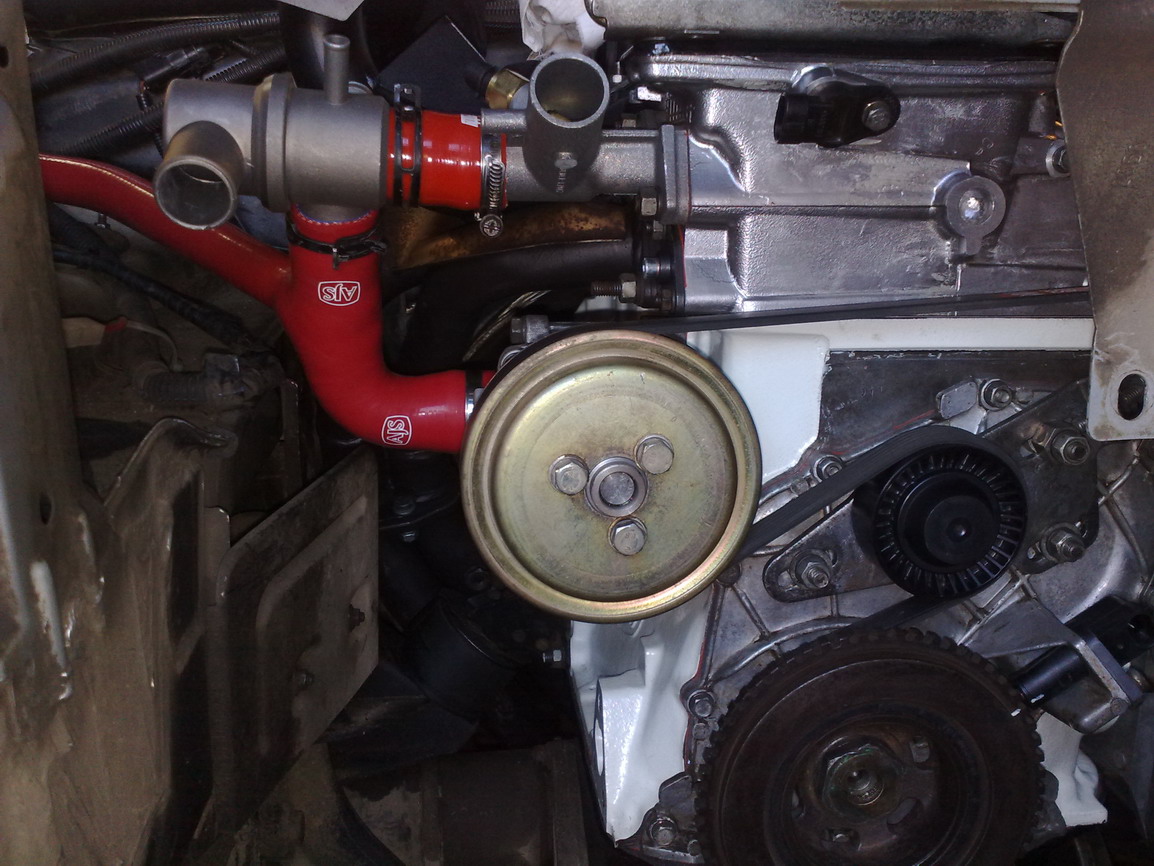

Всем спасибо за комментарии :smile_drinks: . Да, конечно трудно выбирать фото из своего архива,а ещё труднее всё вспомнить и донести до Форумчан, но ничего, сделаем :smile_drinks:
Так, что продолжаем :smile_nerd:
Далее дело стояло за системой охлаждения. В принципе можно было оставить родные патрубки системы, но двигатель новый и хотелось порадовать его и себя :smile_smile: . Были приобретены на разных ресурсах силиконовые патрубки. Также были приобретены пружинные хомуты. Да, ещё радиатор охлаждения пошёл под замену - давно был замечен в расточительстве охлаждающей жидкости :smile_devil:
После была установлена дроссельная заслонка диаметром 56мм (заводская 46мм), затем форсунки от Волги. Далее предстояло крепление топливной рампы - пришлось помудрить, т.к. волговские форсунки длиннее родных, но всё получилось, как было задумано.
Затем пришлось пожертвовать ещё одним днём жизни :smile_smile: для зачистки и покраски клапанной крышки.

Вот ещё фото - поддон был зачищен и покрашен.
