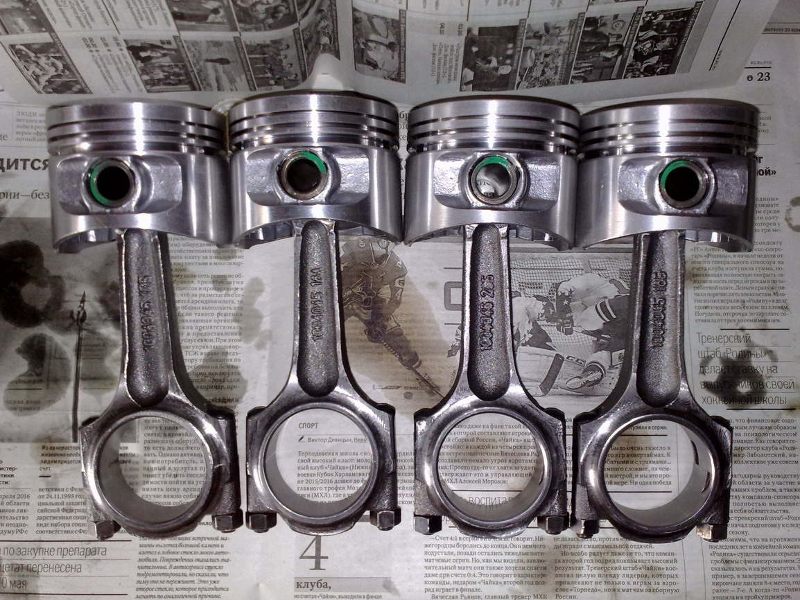

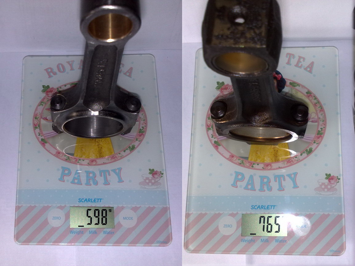

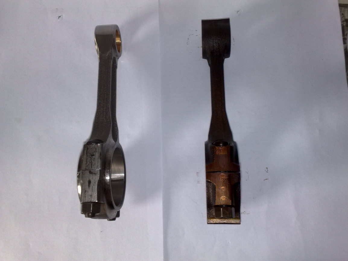

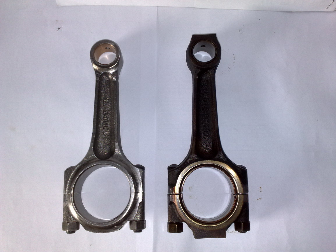

Продолжаю. Как было выше сказано - шатуны так и не дождался и решил собирать на родных 136мм, но с одним условием, что я их облегчу. Посмотрев, что продаётся в магазинах (из облегченных), решил дорабатывать шатуны своими силами, где-то и у спортсменов подсмотрел доработки. Шатуны купил новые. Целую неделю напильник и наждак были моими лучшими друзьями :smile_drinks:
В итоге получилось не плохо. Разница между шатунами составила около 1грамма.
1.jpg [ 154.8 КБ | Просмотров: 1504 ]
2.jpg [ 189.68 КБ | Просмотров: 1504 ]
3.jpg [ 210.12 КБ | Просмотров: 1504 ]

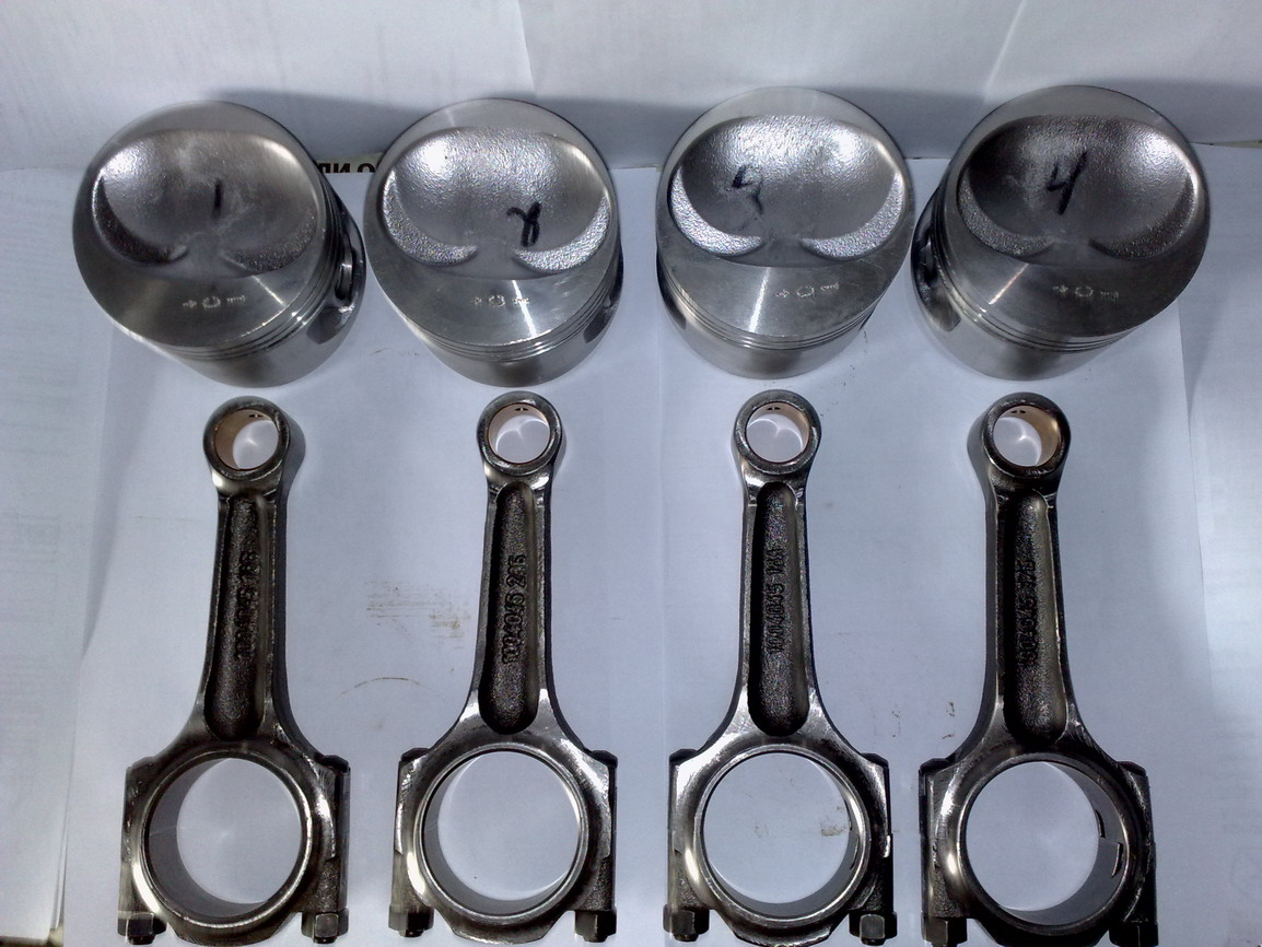

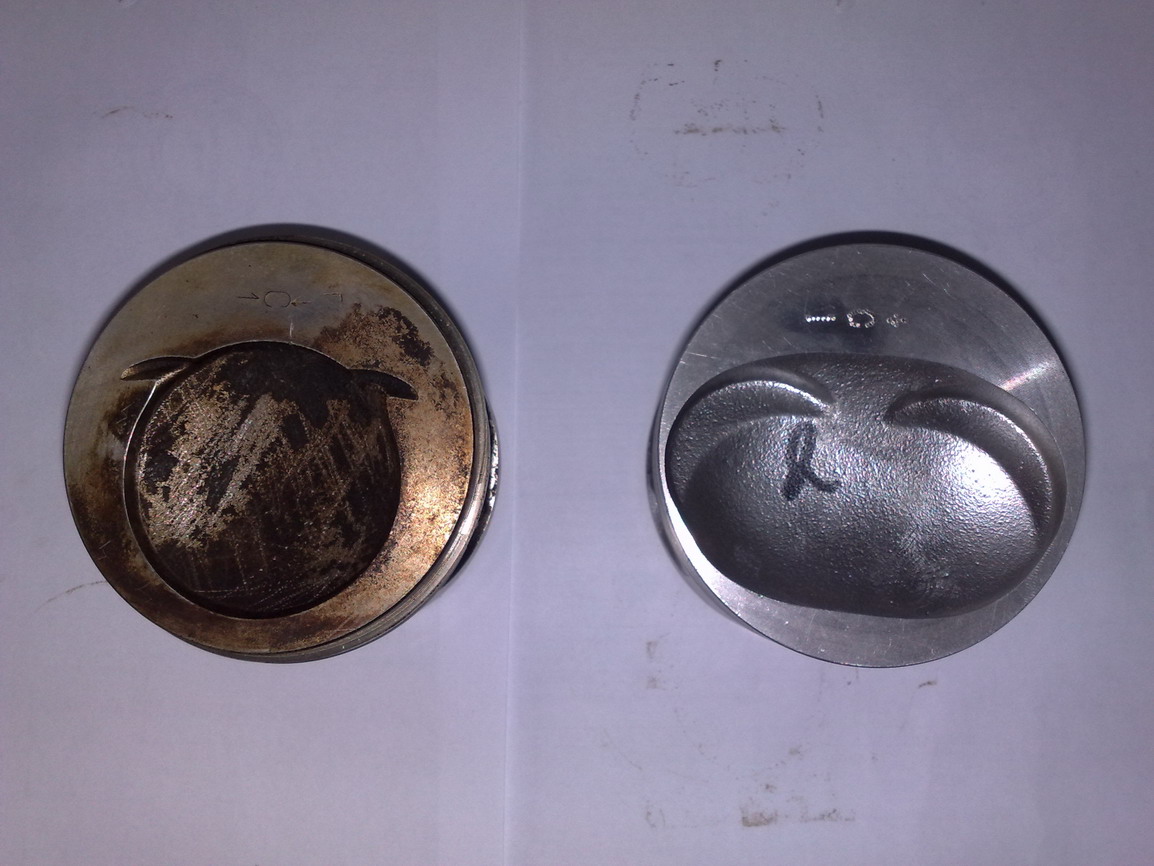

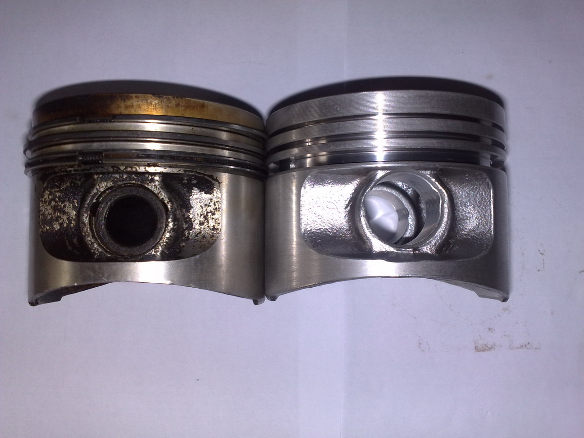

Далее пришло время выбирать поршни. Изначально было решено ставить диаметром 84мм. Много чего говорят про тонкую стенку, что мол начнётся масложор, долго не проходит и т.д. Если бы ещё сильнее заморочиться, то точил бы под 85 или ещё больше :smile_drunk: . Но выбор пал на поршни ТДМК 84 со смещением.
Качество данного изделия скажем на 4 с минусом. В маслоканалах заусенцы, в одном месте было не доосверлено (фото к сожалению не сделал), разница между поршнями была в 2-1,5 грамма. Пришлось всё это творчество дорабатывать и допиливать до разницы между поршнями в 1 грамм.
Плюсом: были в комплекте стопорные кольца и пальцы. Пальцы, кстати, подобраны были в номинал :smile_yes:
Точить блок пришлось в другом городе за 200км. У нас в городе тоже пару специалистов-расточников есть, которые уже давно на пенсии (лет 10 назад к ним и отдавал точить), а вот с оборудованием беда. Молодёжь возит блоки точить в мастерские, но делают так, что проще вообще не делать :smile_devil: - не понимаю я такое отношение к работе.
Договорился значит по расточке блока + балансировка коленвала с маховиком и корзиной сцепления. Сперва колено отдельно потом в сборе.
Когда привёз детали, встретил опять же дедок. (Почему молодёжь не перенимает опыт - непонятно)
Долго ворчал, мол с 82,00 точить на 84 группа С, несколько проходов придётся делать. Ну и накинул ещё к сумме.
Вообщем оставил я всё это и поехал обратно домой 200км.

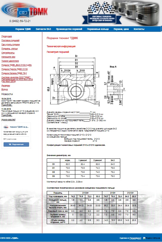

@Андрей18 , А поршни то почему 2110?

Нет, это ТДМК 21213 https://meta-s.ru/product/porshni_21213_smeshch_4_0_diam_84_0/
TDMK.jpg [ 155.9 КБ | Просмотров: 1250 ]

Мало ли чо написано на заборе! Ты сам то не видишь разницу между 21213-м поршнем и 2110?
БАК ШНГ 68 ЛИТРОФ!!!!!!!!!
Сообщение Добавлено: 10 дек 2019, 17:09
  •  68
  •  28 янв 2018, 09:42
  •  Глазов
Не спорю, разница есть, но у ТДМК, что на 2110, что на 21213 конфигурация одинаковая.

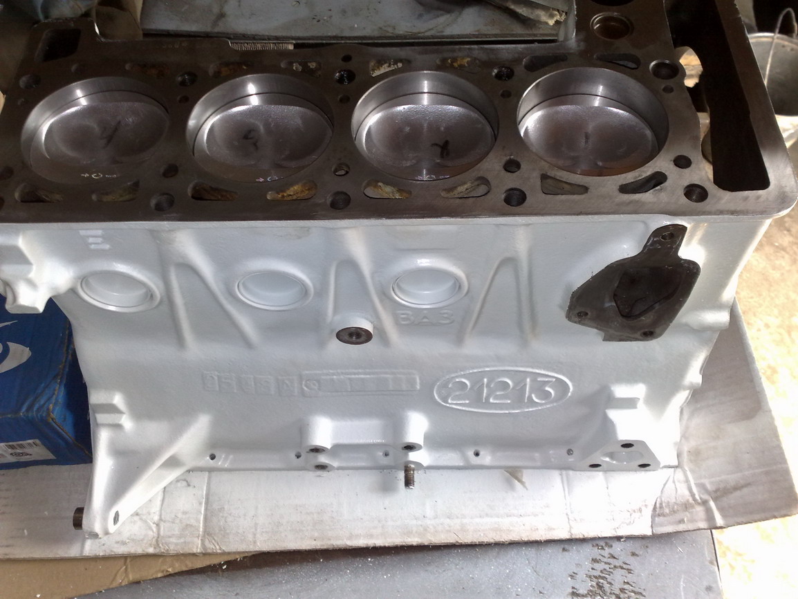

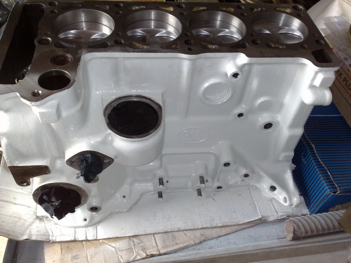

В продолжении темы: забрал значит я с расточки блок. Решил его покрасить и началась у меня эпопея с чисткой блока. Большую часть поверхности зачистил дрелью с насадкой-щёткой, а вот в плохо доступных местах пришлось ручками с наждачной бумагой. Всё, по окончании зачистки, было обезжирено и покрашено краской. Затем ещё раз почистил от нагара внутри блока и принялся собирать поршневую.
7.jpg [ 379.85 КБ | Просмотров: 1255 ]
8.jpg [ 225.08 КБ | Просмотров: 1255 ]
9.jpg [ 223.71 КБ | Просмотров: 1255 ]
