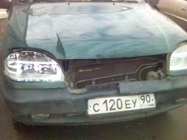

После аварии и разборки передка мне в сервисе сказали что помимо обычного радиатора нужен ещё радиатор ГУР (машина ноябрь 2003 VIN *****0018801),
но у них в каталоге такого радиатора нет. Да и найти я его в Москве не смог.
В форуме он упоминается только как отличие моделей 2004 от модельного ряда 2003 года.
Может кто подскажет номерочек сего устройсва или где его взять мона :?:

В принципе в наших широтах можно и не ставить, а так это металическая трубка изогнутая п-образно стоит перед радиатором.
Ага, т.е. это первое что сломал мой бампер вваливаясь в гости в моторный отсек :smile_nod:
Я по страховке ремонтируюсь, соответственно хочу чтоб сделали так, как надо, если стоял, значит должен стоять новый :!:

Talarus писал(а):
Ну неужели никто не может сказать где это можно купить или хотябы номер запчасти???
Наверно этот?
2123-3408200 Теплообменник с кронштейнами

Mikee писал(а):
Наверно этот?
Да именно он http://www.chevy-niva.ru/album_pic.php?pic_id=1089 -- это такая трубочка перед радиатором.
ЗЫ -- пока я это все искал, набрел на магазин, где все это есть
Варшавское ш. 170Г (тел. 389-40-00)
