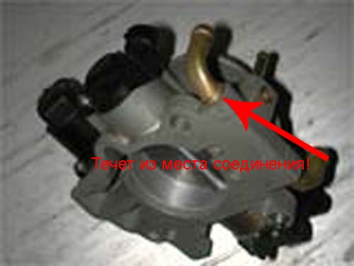

Под давлением фонтанчиком брызжет из места соединения. Можно ли это починить или надо менять весь в сборе?[/img]
http://www.chevy-niva.ru/album_pic.php?pic_id=7002
А посадить на какой-нибудь герметик (холодную сварку)? Или есть клеи разные - которые и температуру и давление держат после затвердевания. Это т.н. жидкие прокладки.

Хищный_Мышь писал(а):
Дэк, я и спрашивал можно ли его разобрать? разборная там конструкция? или эта трубочка медного цвета вварена в само основание патубка?

Lemon
Да, разобрать можно. Латунная трубка не сварена с корпусом, только напресована.
