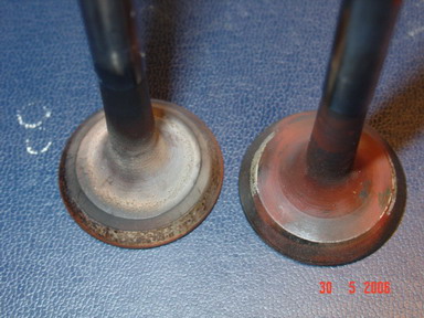

Клапана "притерты" на заводе.
Пробег 20 тыс.
Справа выпускной 3-го цилиндра. Была компрессия 7.
Вывод-покупаем машины у знакомых манагеров с компрессометром :smile_bigsmile:
Выбираем правильный маршрут. Верной дорогой идете, товарищи!

Andy2, Он покраснел от стыда за производителя!

Andy2, похоже, тебе гаечку уронили в камеру сгорания, вот она и побила поясок клапана. Или кусок силумина (литник) оторвался.

UVova,
было дефектное седло клапана в голове.
Первый же проход фрезой показал эллипсоидность седла.
Фреза касалась вначале только в двух секторах

Andy2, тогда понятно. Это и объясняет такую странную "выработку" на пояске.
