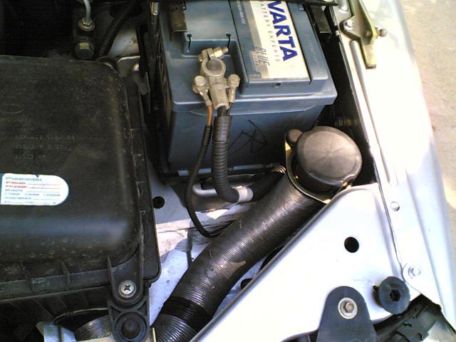

В продолжение данной темы...

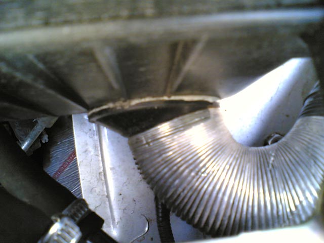

Чтобы избежать проблемм, описанных AG, в прошедшие выходные собрался перенести воздухозаборник. Как на форуме уже было описано, использовал воздухозаборник от 2112, только разместил его немного по другому, т.к. не хотелось перекрывать доступ к поликлиновому ремню, в случае его замены. Кроме того, у 2112 та часть приемной трубы, которая вставляется в корпус воздушного фильтра, немного отличается от Шнивовской по посадочным местам, поэтому для герметизации соединения использовал холодную сварку.
Вот что получилось:

BoSlv,
Тож самое но труба от волги и покороче будет.
Вывел к фаре и закрепил пластиковой стяжкой.

вот такая у меня была поездочка, но мотор сейчас в идеале, единственное, что тогда поменял из запчастей - регулятор холостого хода, ну и масло с фильтрами, а так же добавил присадочку и на этих выходных перенес наконец то воздухозаборник, удачи

BoSlv, Также, только прикрепил к проводам от аккумулятора пластиковой стяжкой.
