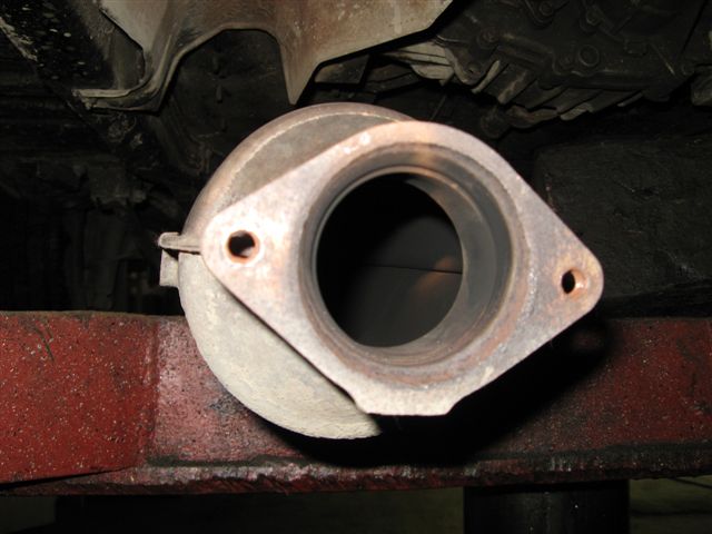

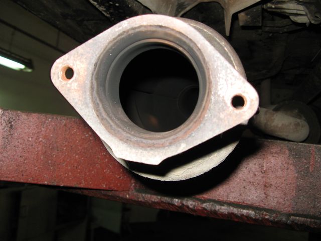

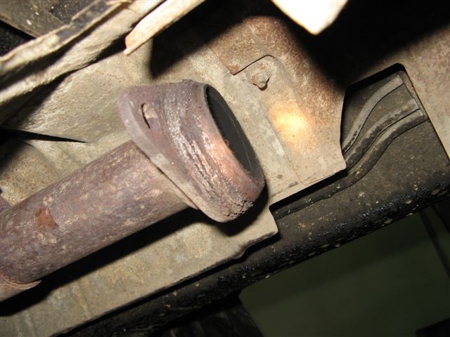

В пятницу 07.09.06 решил по причине "тупости" авто так сказать, удалить сей придаток (я о като). Две замены МЗ (6500км, и 9500км) был уверен, помогли ему скончаться, плюс звон, и т.д. Итак, на подъемнике скрутил фланец, и смотрю внутрь: А ТАМ ПУСТО : !
Девственная чистота! Ни следа его существования! Экран удалил, так-как тоже звенел супостат.
Кто-нибудь с этим сталкивался?! :?:
И вопрос второй: что за уплотнение идет в конусном фланце? Графитовый шнур?! :?:
ЗЫЫ: пробег 14000км.
темно-серый VIN X9L212300500951**

Полагаю, что останки катализатора в виде груды шлака, следует теперь искать в глушителе.
а не рано ему, того, в глушитель? 10000 тыщь всетаки. тем более даже следов не осталось. тем более когда он, того, выходит из строя движек тянуть перестает, пока не выколотишь.
может, действительно маЛчика не было...
Причём тут пробег. Новый като умирает, и от пяти минутной работы на двух цилиндрах :smile_nod:

за 7500 км внутренности рассыпавшегося катализатора давно на дорогу высыпались с выхлопными газами. Соты катализатора хрупкие и развалившись при тряске ещё и дальше крошатся. На неровностях, с "газом" они и вытряхиваются. В глушителе 99,9% не найдёшь вообще ничего, он то же будет пуст.

Про написаную "девственную чистоту", имелл ввиду, что внутри действительно чисто и "сухо", и ни малейшего намека на то, что там вообще что-то должно было быть.
Машина, в прямом смысле "не поеду" мне не говорила :smile_cool:
И что все-таки с уплотнением?!

У меня тоже самое произошло на 2 500 км. (после смерти МЗ), Вначале остатки ката звенели. А как приехал менять кат по горантии, так его обломки с трудом нашли в основном глушителе. А на месте ката ( точнее его сот) была АБСАЛЮТНАЯ постота.
