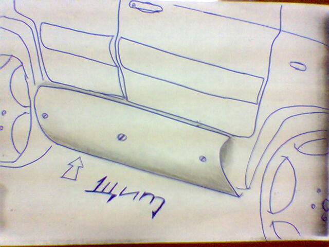

да мнения разные,в пору хоть ставь щитки (толстый пластик) на пороги и вперёд-назад. www.chevy-niva.ru/album_pic.php?pic_id=10873
закрепить только надо так что бы при сильном ударе помех небыло бы :
