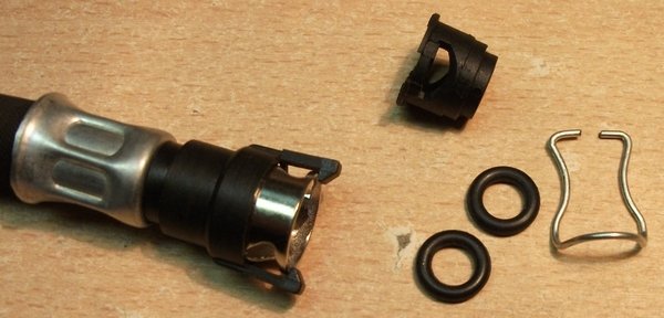

Сегодня решил узнать (чисто ради спортивного интереса) какой у меня стоит ДК. Открыл капот, смотрю в район ДК и вижу, что вот с этого штуцера бензопровода капает жидкость (мотор работал, прогревался):
Сунул палец, понюхал - Ёпт! Бензин!
Заглушил. Снял этот штуцер, смотрю вроде всё нормально. Одел обратно. Завел мотор. Ничего не течет. Пока прогревал, шевелил этот штуцер туда-сюда, не течет.
Штуцер этот я ни разу не снимал. Бензином ранее не воняло.
Вопрос. Что это было?
Там должно быть какое-нибудь уплотнительное кольцо?

Вот так оно устроено:
ЗЫ
размер колец 8*11,5*2мм.
В каждом разъёме их два.
