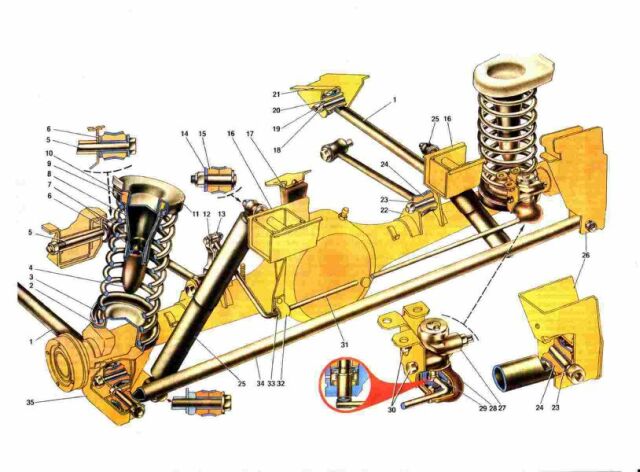

Вот схемка, правда, простой нивы, но там то же самое. Номер 21, кронштейн нижней тяги. Крепится к кузову на 4 шпильках. У меня проблемы с внутренней передней шпилькой.

Саша Diesel 2123, раз уж у тебя уже лопнула, могу предложить тебе вот что. Снимаешь кронштейн полностью, болгаркой аккуратно сравниваешь остатки шпильки с кузовом. Затем в этом месте высверливаешь кузов. Дальше три варианта. Первый: там полость, изнутри приваренная головка болта, которую ты просверлил насквозь. Тогда нарезаешь резьбу, ввинчиваешь рем.шпильку. Вариант второй: там полость, а шпилька приделана вообще неизвестно как. Вариант третий: там нет полости, тогда можно попробовать добраться из салона, пропихнуть в дырку болт. Что-то я склоняюсь к первому варианту, плюс он реально исполнимый и самый удобный.
