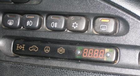

Доброго всем вечера!
Уважаемы ниваводы, нужна ваша помощь. Купил Шевика, на нем установлен маршрутник, при покупке хозян сказал, что он не работает, но через некоторое время, после того как полазил в предохранителях он вроде как заработал. Т.е. загорелись четыре восьмерки, и постоянно горят, при нажатии на кнопки цифры становятся ярче больше ничего сделать не могу. Вот и вопрос как его настроить? Сам МК выглядит так:

Посмотри подсоединение провода к диагностической колодке.

От маршрутника, под рулем, в районе диагностического разъема действительно болтается одинарный провод, я так понимаю его нужно воткнуть в этот разъем, а вот куда именно - это вопрос :?:
Сейчас дома, поэтому не могу посмотреть. Кажется 2-е гнездо снизу в правом ряду по ходу движения.

DIM23RUS, Смотри это из инструкции к ГАММе, но у всех одинаково

Не мешает после подсоединения к К-линии произвести инициализацию БК: отсоединить от БК 5-и или 6-и клеммную колодку (один из разъемов на БК, короче, отключить его питание) и при одновременном удержании кнопки "TIME" до момента загорания дисплея вновь подключить колодку (питание) к БК.

Спасибо, попробую сделать так как написали, надеюсь поможет :smile_nod:

Привет всем, ну вот, благодаря вашим советам (за что огромное спасибо) маршрутник заработал. Теперь вопрос в следующем: где найти коды ошибок для "Сигмы" (думаю что именно этот маршрутник и стоит). И еще один вопрос, какой алгоритм расчета у этого маршрутника при расчете расхода бензина на 100 км.? Дело в том, что когда едешь на газу он все равно показывает какой расход бензина в данный момент времени.
