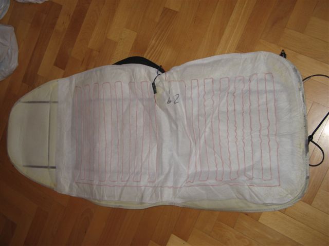

nazar72, Нет только сидушку. Может быть ты и прав. Но я сумневаюсь.

nazar72 писал(а):
DSM писал(а):
3Dfx_TriDDDek, Разбирал я кресло. Чинил штатный попобогрев. Нет там никаких датчиков и реле. Провода питания идут прямо к нагревателям. А задержка обогрева обусловлена прогревом обшивки сидения, чехла.
Спинку разбирал? Датчик в боковине спинки вроде бы стоит, ориентирован на +31. Потом попогрей отключается, при падении температуры включается снова.
Я хоть и не разбирал там ни чего, но спинным мозгом чуйствую, что нагрев идет периодически. (пэпэгрев заводской, люкса)

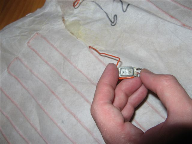

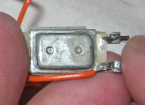

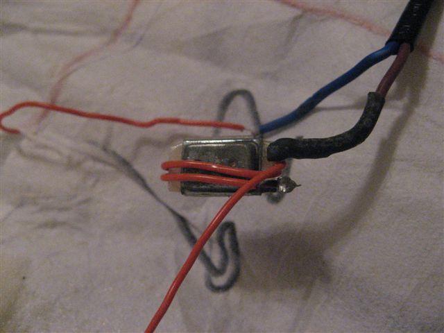

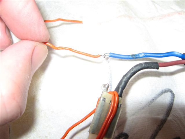

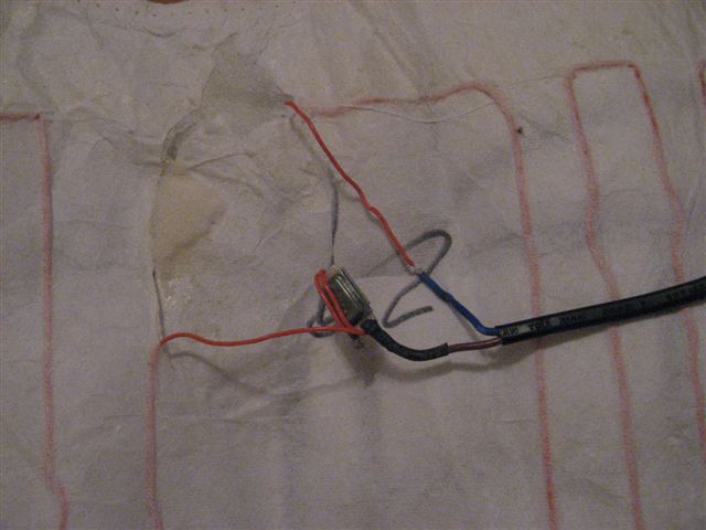

DSM, не сумлевайся, Нахаленок разбирал всю сидуху по причине отсутствия нагрева, все потрошил, прозванивал и наткнулся на сей девайс, чем и сам был удивлен :
916 шесть семь 4 шиисят 03

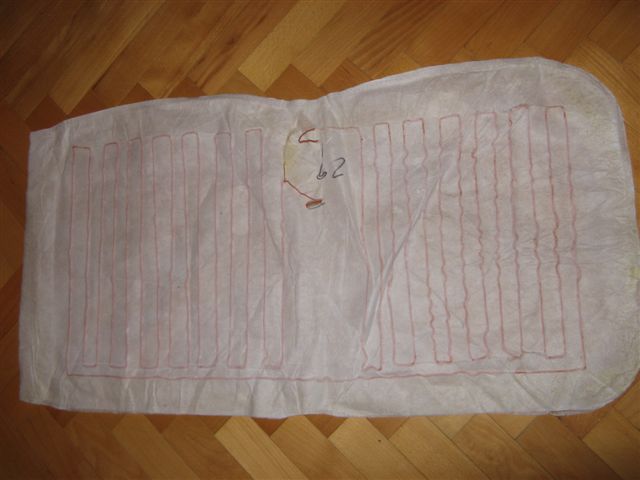

датчик температуры просто обязан стоять, скорее всего он реализован на термопаре. Я имел ввиду датчик веса-его нет, он должен был стоять в нижней части, значит как я и предполагал, сам подогрев наверно находится глубоко под поролоном, а поролон является хорошим теплоизолятором, получатся пока не сядешь, не прижемешь его, ощущение тепла нет :smile_doh: Это подтвержается еще одним косвенным фактом.Когда нагревается сидение, то вначале печет ягодицы : , а уж потом ощущаешь тепло спины.(когда выезжаешь со двора, "тянешься к рулю" и не плотно облакачиваешься на спинку.Короче, в ТОПКУ такой подогрев...бесит еще то, что греет только попу, а ближе к краю сидения, под коленками-холодно мля! Буду менять однозначно! оставлю штат на "РЕЗЕРВ, если что быстренько переткнуть разъем.

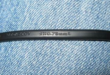

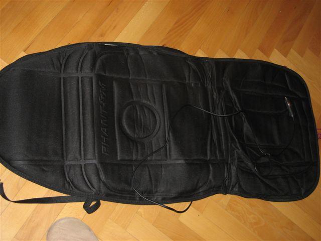

На примере "фантома":
Сопротивление 4 Ома
L= 14,84 м.п.
диаметр проволоки 0,25 мм.
наружный диаметр изоляции проволоки 1,3 мм.
датчик- температура срабатывания 70 гр.С
