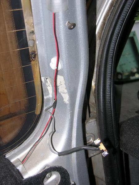

Отвалился контакт с обогрева заднего стекла (на фото все ясно).
Ребята нужен совет!
Ремонт ясен - берем и припаеваем наместо. :smile_bigsmile:
Вопрос заключается в технологии пайки, здесь нужен ваш совет -
выдержит ли стекло резкий, точечный нагрев (не лопнет ли) при пайки или для страховки лучше предварительно нагреть стекло строительным феном с обратной стороны, а потом паять?

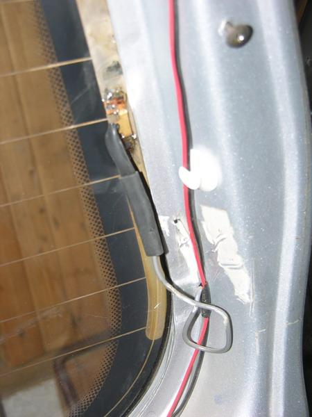

Наконец руки дошли починить :
Вообщем, не стал доверять всяким клеям, а взял обычный паяльник 100W, залудил площадку на стекле, потом отвалившийся контакт, прислонил, нагрел и все. Стекло выдержало точечный нагрев.
