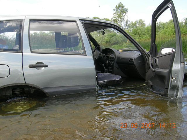

Andres писал(а):
контроллер обнулять надо будет от кодов иммо старого.
откуда такая инфа? я когда авто утопил, то просто иммо заменил и ключ заново обучил и все в норме.
...нашедшего выход, затаптывают первым.
LC 2007-13, LE 2013-2019, LE+ 2019-
Сообщение Добавлено: 04 фев 2009, 23:15
  •  37
  •  01 дек 2008, 16:07
  •  респ. Карелия
топил всмысле в воде купался?
