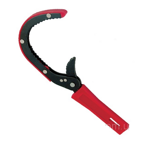

Serge N писал(а):
Фильтр из за эластичности прокладки сам прихватился. На МАНах постоянно такое происходит.
А сьемник трехпалый может просто порвать корпус. Цепной сьемник -имхо эффективней(равномерней захват по окружности)
Лучше всего съемник- "серп". А даже если порвет корпус, так старый фильтр все равно выбрасывать. Хотя у меня никогда не рвал - только вмятины оставлял.
