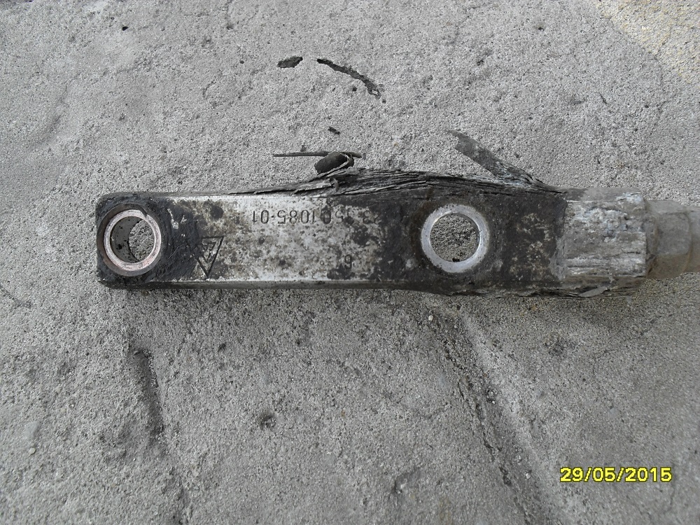

Вот и у меня появилась коррозия соединителя.
Сегодня менял сайлентблоки,и заметил на правом соединителе корозию в виде отщепляющихся кусочков.Поставил новый с окончанием в номере "-02".Заодно заменил передние тормозные шланги,хотя они менялись в апреле 2012г..

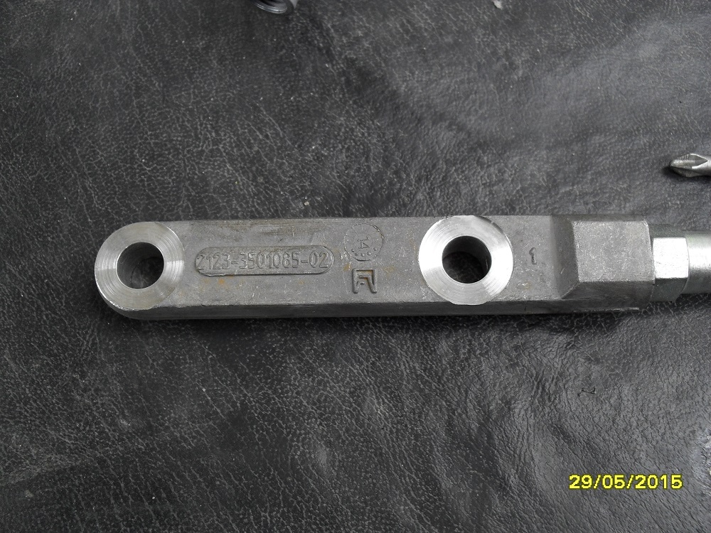

Вся проблема с соединителями заключается в некоторых вещах технологического характера. Тут я вижу и нечистый люминь (с примесями) и отсутствием процесса старения вот время обработки заготовок. Изображение Попробую теперь вот это. Изображение
