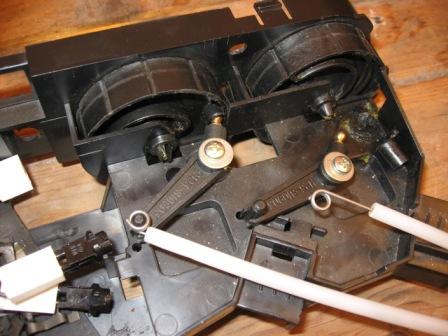

ВКО- это ситсема Вентиляции, Кондиционирования и ОбогрЕва. Три года у мну не было проблем ни с теплОм, ни с холодом, ни с потоками вОздуха в машине, грЕло, где надо, охлаждало(обдувАло) там и когда нАдо. Но видимо, всему хорошему приходит конец. В один из прекрАсных дней этого лЕта стала прокрУчиватться левая рУчка управления потоками вОздуха. Обратился к "коллективному рАзуму". : : :

В моЁм случае оказался заводскОй брАк - сломалость основание втУлки рычага управления заслОнкой полдАчи горЯчего воздуха : : :
Для тех, кто еще не вИдел узла управления потОками вОздуха с внутенней стороны, привожу фОты.. кста.. менЯть пришлОсть весь узел целиком.. цЕна ув ближАйшем магАзе -850 рублЁв.

У меня оболочка тросика заслонки, управляющей температурой воздуха печки, ломалась аккурат за крепежной пластиной. Результат один - уменьшить температуру можно, а прибавить - нет!
Все думал панель снимать целиком из-за печки (книга по ремонту и эксплуатации из-ва "3 Рим":smile_wink:, однако удалось блок управления ВКО снять проще, лишь освободив тросы заслонок на самой печке, не трогая заслонку подачи воздуха в салон.
Тросик этот купить не удалось, ждать на заказ нестал, сделал копию по образу и подобию сломанного из троса подсоса ВАЗ 21013 (у 2108-15 диаметр оболочки толще) укоротив последний, подошел бы на роль донора и от капота 01.

у этого же троса донором послужила рубашка от мото-тросика (в магах больше ничего не нашлось), диаметр чуть меньше, но закрепилось гуд..
длину рубашки подогнал на наждаке с точностью до мм, разогнул кольцо на старом тросике, вынул, продел сквозь новую рубашку и навил конец тросика вновь на сверло 4,5мм.. встало четко, только оч.геморойно внизу все собирать
не забывать, что навивки на концах расположены под 90* относительно друг друга.. вобщем запомнить, перед тем как разгибать
