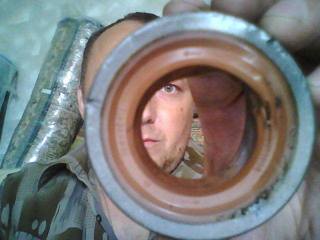

Еле вытащил сальник, легче было откручивать гайку.

Так ну теперь за сальником. Я так понял, что лучше брать черные от 21?

Можно было просто разрубить его зубилом и подковырнуть отверкой. И не перепутай направление вращения. они есть правого и левого. Смотри по старому.

andrej2123, На сальнике есть две стрелки обе против часовой стрелки. В этом смысле направление вращения левое?

Точно не помню. Если на старом так, то такой же и бери. От 21.

andrej2123, понял +1000
