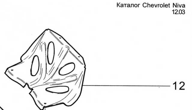

На заводской защите картера, крепёж который к кузову, не прикручивается болт. Гайка там вварена в кузов, и болт прокручивается, как крепить теперь защиту?

Там не усилитель.
Поперечина рамки радиатора нижняя. Номер 11

Pacan, по всей видимости,сорвана резьба.Попробуй перерезать резьбу под более *толстый* болт,если сорвана на гайке,если на болту -- замени болт.

Была такая шняга. Аккуратно перерезал на М10. Не видя обратную сторону опасался, что гайка тонкостенная и оторву её метчиком. Но прошло нормально. У меня на этом болту и защита, и кенгура.
