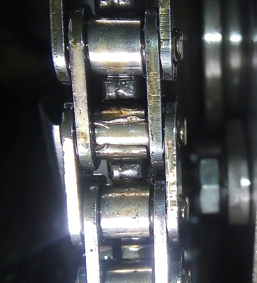

Прошу откликнуться опытных "шовинистов", появился посторонний звук при работе двигателя, только на горячую. Такое характерное "чи-чи-чи" с легким металлическим призвуком похожим на звон. Частоту повторения данного призвука определил с помощью внешнего генератора как 3,5Гц, что является ровно 1/4 от частоты вращения на х.х. 840об/мин. Звук появился после установки разрезной шестерни ОКБ. Первое, что пришло на ум, что шаг изношенной цепи не совпадает с шагом новой шестерни и поэтому возникает биение. Проездил с разрезной шестерней примерно 200 км пробега, вернул родную шестерню РВ, звук не пропал. Где я мог накосячить? Неужели теперь менять в круг все шестерни и цепь ГРМ, или забить? Пробег всего 65тык. Запись прикладываю.

Отчитываюсь по поиску постороннего шума ДВС, может кому пригодится. После серий проведенных следственных экспериментов враг обнаружен,- поврежденный ролик цепи ГРМ. Цепь заводская, не вытянута (ISAI на 5 оборотов), пробег 65000. Причина думаю, после установки разрезной шестерни РВ, не натянул цепь прокруткой двигателя, в общем сам дурак. А дурака, как известно работа найдет. :smile_rofl:
IMG_20170305_124102.jpg [ 199.52 КБ | Просмотров: 1718 ]

@BBS-jo , и как изменила поведение авто разрезная шестерня)))?

В положительную сторону.
