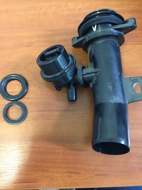

Alexandr0376 писал(а):
Собственно к теме: последние 2 года беспокоит запах паров бензина в салоне.
проверяй гравитационный клапан на наливной горловине, если верхняя его крышка болтается, то разрушилось уплотнительное кольцо

@oapv ,
Как вариант... Я когда егл разбирал, уплотнительное было ацки туго, еле вытащил... Кстати, если он не работает ( проверка - после стоянки - ПШШ... При открывании крышки б/бака) тоже можкт травить в салон из за избыточного давления, поскольку в пробке выпускной клапан весьма тугой.
