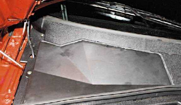

1. Уверен что это пары тасола или антифриза, не важно что машина новая, все бывает. Еще проверьте крышку расширительного бачка(тосол) стравливает она давление после поездки, характерное шипение из под крыши, но не сильно. На холодную снимите , промойте в обычной воде, делаю сам так с периодичностью. Виной тому может быть и она не стравливает давление с системе охлаждения и печка, патрубок к ней может выеживаться, у меня было так, печку менял.
2. Да конечно есть такой, стоит он со стороны пассажира, перед лобовым стеклом, лючек такой, у кого на герметика, лично у меня, другие снимают герметик и делают полноценный люк. Капот окройте и там примерно обозначен как люк.
Все что мною выше написано это "КАК ВАРИАНТ" надо смотреть по факту!
ФОТО НЕ МОЕ!
