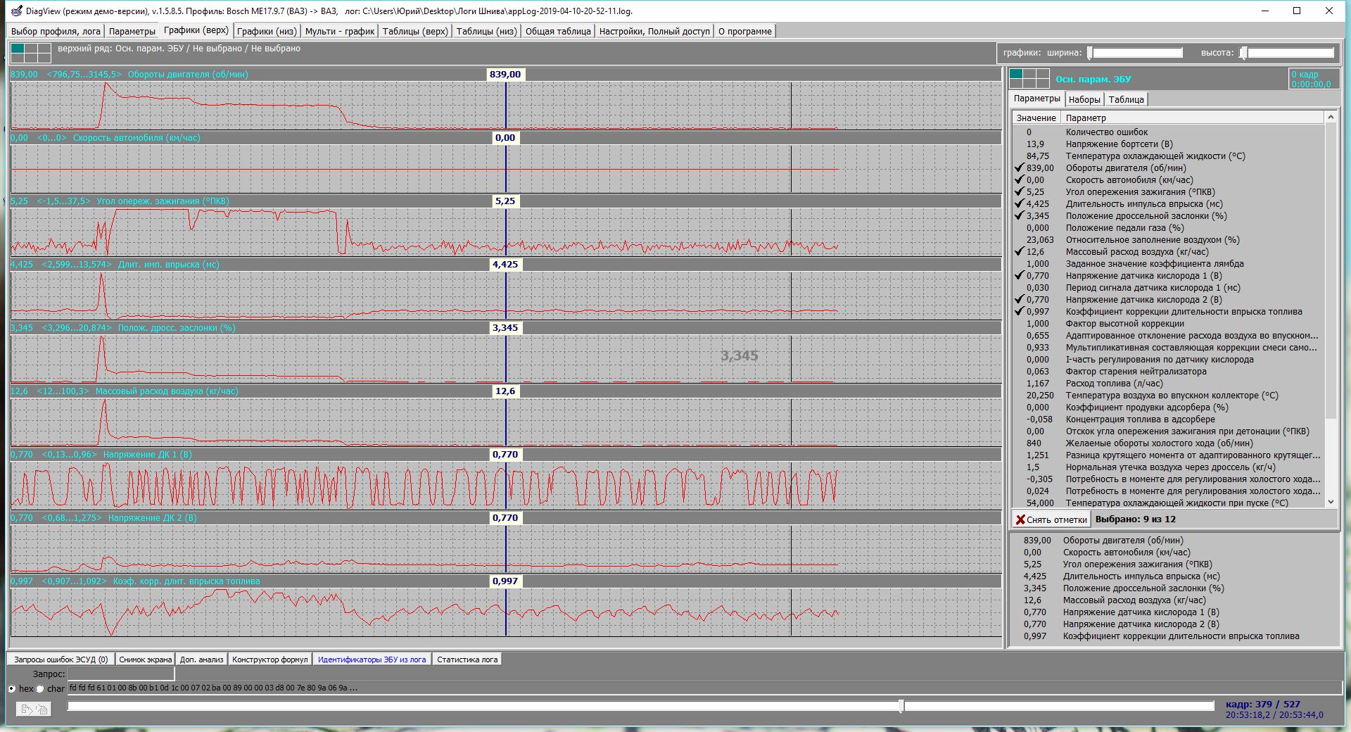

Добрый день. Ситуация такая: Машина 17го года, пробег 14-000 км. Начала дергаться на оборотах 1800-2500, причем наблюдаются как бы подпинывания, как будто пропуски зажигания. Пропусков зажигания нет, второй день катаюсь с диагностикой - именно в момент дерганья НИЧЕГО - все работает в штатном режиме. Ошибок нет, пропусков зажигания по диагнозе нет, единственное что смущает дак это угол опережения зажигания 35градусов на 2000 об.
Из того что сделано/поменяно: свечи(NGK), ДПРВ (Калуга, третий уже, второй был косячный), датчик детонации (умер на 12т.км), замер топлива, замена фильтра воздуха, проверка датчика скорости (отключали, и ставили заведомо исправный).
На холостых тоже как бы подтраивает, как будто на карбюраторной машине зажигание сбито.
Так же прикладываю логи диагностики, может кто что подскажет.

Я фиг его знает эту вашу электронную педаль газа, но у меня без неё так глючил дпдз.
безшнивный)

Кстати вопрос, а может так колбасить машину из-за гидронатяжителя цепи? просто при заводе слышно как звенит цепь несколько секунд. Бывает что и постукивает около минуты

Сегодня постараюсь снять еще лог, когда машина дергается. Потеплело и ситуация сходит на нет, дергаться стала меньше.
