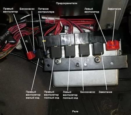

Подскажите, где находится предохранитель бензонасоса?

Под бардачком стоит ряд реле. Одно из них бензонасоса. Предохранитель там-же около реле.

там-же, где реле и ЭБУ - в ногах переднего пассажира, за бардачком

Добрый день! С наступающим.
В один прекрасный момент отказалась заводиться шнива 2004 года рождения.
Реле не щёлкает, бензонасос не жужит.
Посмотрел по фоткам где расположено реле/предохранитель... Полез в ноги пассажира - реле есть. Предохранителя нет.
[img][IMG]https://cdn1.radikalno.ru/uploads/2020/12/28/e3f681e26aba62050dcbd4effb5b3855-prev.jpg[/img] радикал[/img]

@ludota , Интересно.За восемь лет третий раз заглянул сюда.
Если машина совсем новая (у меня рождена в октябре 19го),
то всё что было под ногами пассажира переехало к левой коленке водителя,в самую глубь,кроме мозга.Он остался на прежнем месте.

@GorAl , это просто предохранитель на 15 ампер

Так всё таки там есть какие-то предохранители.Надо только найти нужный?
Просто у меня первая ШНива появилась только в 2007году.Незнаю как было в 2004м.

Похоже это и есть предохранитель бензонасоса
i.jpg [ 32.02 КБ | Просмотров: 890 ]

Вообщем, я, при первом осмотре не заметил, что блок - "два предохранителя + реле", находится гораздо выше. Он крепится на проводах, и его загнули вверх, так, что его сразу не заметишь.
Фотографию постом выше - подтверждаю.
В моём случае - был, тупо, не-контакт. Переткнул предохранитель - всё завелось. Хорошо, не на бездорожье довелось пощупать где-что.
