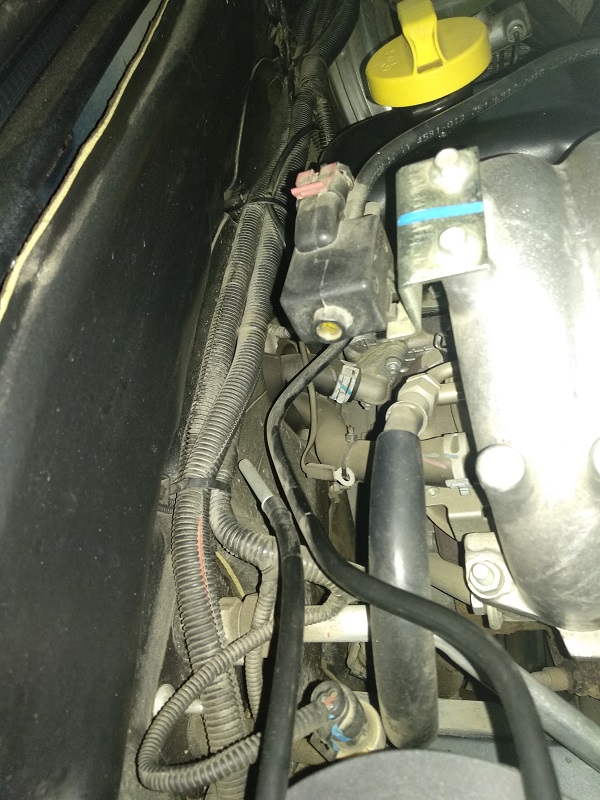

Мужики, подскажите пожалуйста. Машине три года и только сегодня заметил провод закрепленный к шлагу отопителя пластиковой стяжкой.
Провод уходит в общую скрутку с кнопкой открывания капота и колокол, а далее уходит всё это через моторный щит в салон. Машину покупал новой, никто с проводкой не возился, если только в салоне при продаже когда ставили сигналку, открутили провод....

Датчик температуры на сигналку похоже

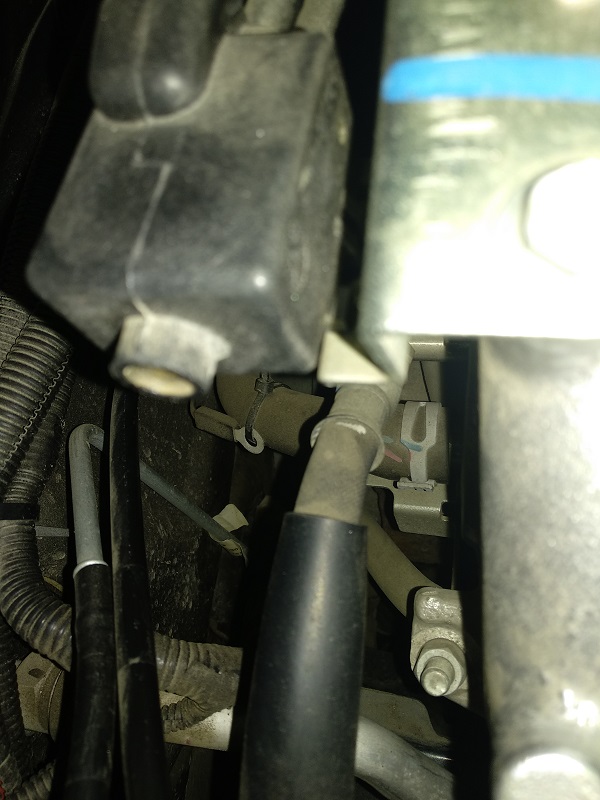

Провод оконцованный кольцом, за него и прижат к шлангу.

Как уже правильно сказали ранее - это датчик температуры от внешней сигналки. У меня на старлайне с автозапуском тоже такой есть, может отслеживать и показывать на брелке температуру, а так же для автозапуска по температуре.

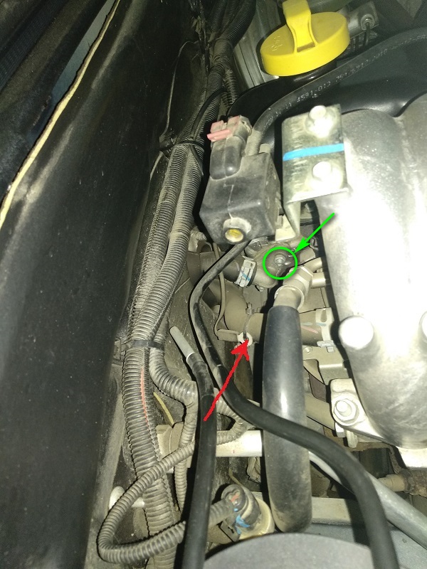

Это термопара (датчик температуры) от сигналки. Так как ставили в салоне (а не сам), для ускорения процесса монтажа его стяжкой прижали к патрубку печки, хотя такие вещи лучше прикручивать к блоку. Например под/поверх этой гайки:
Тогда температуру сигналка отслеживает гораздо четче.
