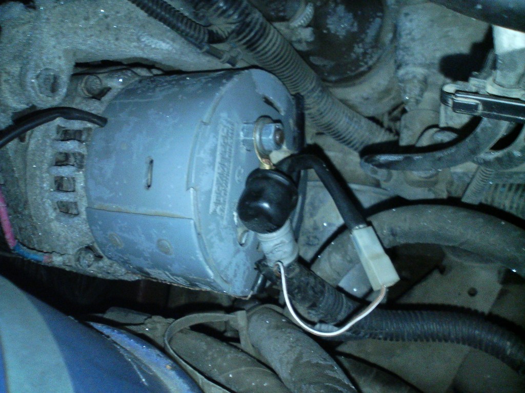

Петруха писал(а):
Плохой контакт по разным причинам, в обжимке, не затянута гайка и т.п., начинает греться, и подгорают все три провода. Часто встречающаяся неисправность, было в том числе и у меня. Если успел, то зачистить, обязательно пропаять торец провода, и в термоусадку.
Чему там греться? :smile_rofl: Какой контакт плохеет? :smile_rofl:
"Обрезание" :smile_rofl: минусовой шины на ДМ, выбросить кусочек пластика, вждыбмакнуфэргаштичать болт М8, затянуть хоть метровой трубой.
И вот оно, ЩастьЁ:
И забыл...
Кулеры в вентиляции салона.
____________
Люблю свою "Ярославну"!
Сообщение Добавлено: 03 мар 2016, 07:49
    2235
  •  6338
  •   34
  •  05 янв 2007, 23:41
@Суровый_ШНивавод , у моего авто генератор от Приоры на 115А, там как раз шпилька на 8, колхозить ничего не надо, только другие клеммы обжать и обязательно пропаять.
