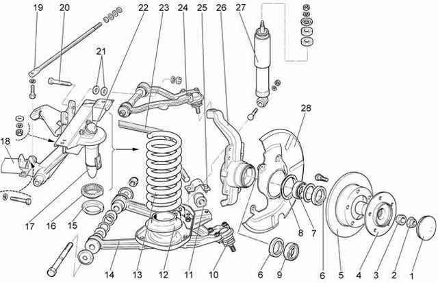

1 – колпак;
2 – гайка;
3 – конусная втулка;
4 – ступица колеса;
5 – тормозной диск;
6 – сальник;
7 – наружный подшипник;
8 – кольцо;
9 – внутренний подшипник;
10 – нижний шаровый шарнир;
11 – втулка стабилизатора;
12 – нижняя чашка пружины;
13 – пружина передней подвески;
14 – нижний рычаг подвески;
15 – верхняя чашка пружины;
16 – прокладка пружины;
17– буфер сжатия;
18 – поперечина передней подвески;
19 – растяжка;
20 – болт крепления верхнего рычага;
21 – регулировочные шайбы;
22 – буфер хода отбоя;
23 – стабилизатор;
24 – верхний рычаг;
25 – кронштейн;
26 – поворотный кулак;
27 – амортизатор;
28 – защитный кожух переднего тормоза.
Угол развала передних колес. Если угол развала отличается от нормы, то необходимо отрегулировать его, изменив количество шайб 21 (см. рис.), установленных между осью верхнего рычага и кронштейном поперечины.
Для уменьшения угла развала снимите с обоих болтов одинаковое количество шайб, а для увеличения – добавьте.
Полтора месяца назад делал сход/развал на "нелегальном" сервисе. Чурка был восхищен :smile_bigsmile: новой подвеской...
Как делается? На колеса повесили датчики, посмотрели на монитор, подняли машину за переднюю балку, со стороны моторного отсека вставили то ли рожковый, то ли накидной ключ. С внешней стороны крутили головкой, одетой на длинный прут. Откручивают и вытаскивают болты, снимают/ставят шайбы. Делали 2 человека: мастер - крутил/вертел, замерял, соображал; помощник - поднимал и ооочень медленно опускал машину (чтобы можно было вытащить болты)...
Вообще-то "слесаря" остались довольны машиной - сказали, что подвеска сделана удобней, чем на старых Нивах...
PS: Проблемы не вижу...

Needle, Mefody, расскажите какую половину машины надо разобрать для регулировки схода/развала? Я всё никак не могу понять!!!
Серьезно!!!
Сообщение Добавлено: 14 окт 2005, 09:54
    110
  •  580
  •  13 янв 2004, 14:58
Да вообще то ничего разбирать не надо и ранее на нивах тоже не разбиралось. По уму - отвинчивается два болта с гайками крепющих верхнююю ось и подкладываются (убираются) регулировочные шайбы и всё....даже колесо снимать не надо (это развал) а сход так рулевыми тягами регулируется
