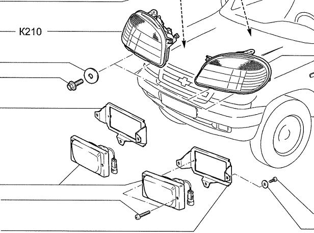

Antonio, Плиз, расскажи в двух словах что из себя претставляют кронштейны для крепления штатных ПТФ?

sek@, кронштейны как на картинке, причем различаются правый и левый!! Внутренний уголок (который ближе к номерному знаку и центру бампера) длинее, чем внешний - из-за кривизны бампера.
Если нужны фоты, завтра сделаю (фары до сих пор ездят в багажнике : ).
По лампам. Н1 и Н3 отличаются только выходом массы (или +). У меня десяточные фары с "неправильными" разъемами и лампы стояли Н1 (как дальний свет). Я чесно говоря, не очень понимаю разницу, хотя... если корпус фары родной шнивовский, то на нем может отсутствовать разъем под массу, и таким образом, оба разъема должны присутствоватьна лампе (Н3). Но, опять же, в моем случае, на корпусе (отражателе) фары есть разъем для "массы".
Может еще лампы имеют разную длину, и точка источника света (для Н1) находится не в расчетной (не наю как она правильно называется, но все лучи из нее отражаясь от отражателя выходят из фары параллельно друг другу.)
