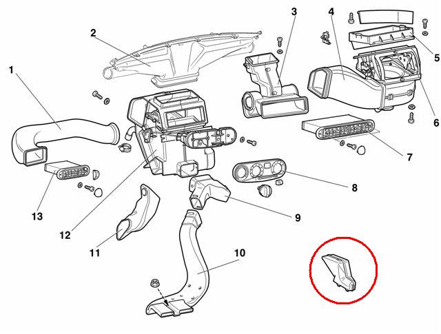

Устанавливал тут в выходные задние колонки, и под обшивкой бакажника сбоку, за аркой заднего колеса, нашел вот такие воздуховоды. Причем они просто там лежали и были ни к чему не присоеденены.
Разобраться чо к чему не успел, т.к. темно уже стало..
Может кто объяснит что это и с чем это едят.
А главное куда это должно крепиться?

Чего-то писали про них. Кажется от вентиляции : Поищи...

А там же, за обшивкой на дне машины есть прямоугольные прорези -вот туда и вставляй. Многие ставят на герметик, т.к. вроде как гремят они, но у меня - тихо.

У меня на новой машине левый патрубок тоже валялся. Это хорошо собирают на конвейере. Это патрубок вытяжной вентиляции с клапаном.

Morley, это ушки вентиляции салона, они с обратным клапаном, все выпускают, ничего не впускают, вщелкиваются в прямоугольные вырезы внизу в нишах. Ставь на место иначе воды нагребешь в карманы.

нет, то что обведено кружочком - это воздуховод обдува ног переднего пассажира, но его найти в багажнике ты не мог :-)
А так все тебе уже сказали куда надо их всунуть.

Morley писал(а):
Всем привет!!
ха!!!
Это есть так называемый клапан.Из салона воздух выходит,в салон нет.Ну так на заводе думают.На самом деле,это сосатель пыли.
Кргда мчишь по грунтовке,пыль в немыслемом кол-ве фонтанирует в салон.
Хочу к лету к конструкции кулер с компа примастырить,на выдувание из салона.От кнопочки шоб фунциклировал.
Тоды и функцию свою выполнять будет,и пыль сосать не будет.

был тут один -так же говорил, что полный салон пыли. Вот еще один появился. Может они там у Вас не так стоят? Чего у меня-то, да и у других пыли нет? Двери-то хоть закрываете, когда едете? :P
