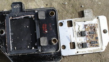

Надежда есть, ничего сложного :P Сумлеваюсь, что другой принцип, всё едино.
Насколько понял из фоток устройства МЗ,
http://www.chevy-niva.ru/album_pic.php?pic_id=11104
http://www.chevy-niva.ru/album_pic.php?pic_id=11103
главное оттеда вытащить плату с электроникой, в ней пробивает либо выходные транзисторы, либо сама схема сдувается от высокой температуры. Вобщем несложно. Пока парево на работе, да и другие дела морочут голову :smile_nod:, как будет посвободнее, покумекаю над переделкой, переделаю, и весь процесс (с картинками) выложу для повторения.
Малой кровью - это отодвинуть модуль от движка подальше, тут уже так делали. Может и ковырять больше ничего не надо.
Вот смотрю на устройство, а ведь пластина, на которой вся электроника закреплена, по замыслу инженеров для лучшего охлаждения, привернута как раз стороной к движку, к стальной пластине, а она в свою очередь к крепежным площадкам двигателя. О чём думали, черти...

Наш МЗ можно переделать, т.е. убрать из него электронику, перенести в другое место, и остануться в нём только катушки. В принципе потом можно поставить катушки от 7.9.7. А если ещё немного покумекать, то и новый контроллер затолкать, если захотеть.
