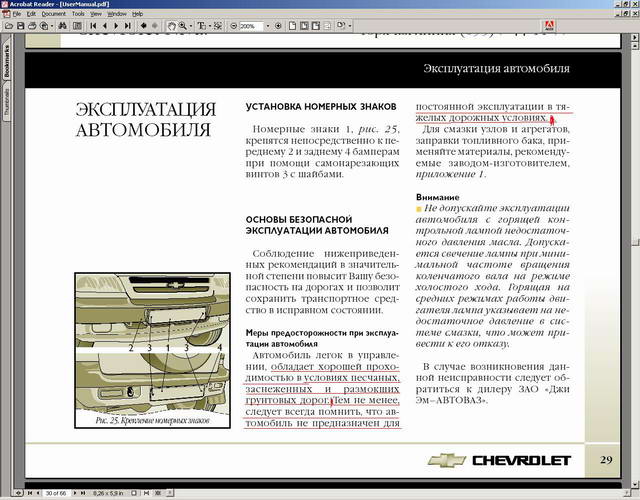

hard ты и вправду отчаянный, если с УАЗегом взялся состязаться. Andy2 выдержку из руководства привел к месту, тока крупнее надо, крупнее! :smile_nod: И в заголовок форума повесить :smile_nod:
