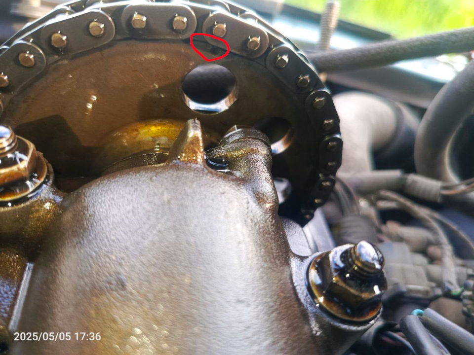

Были пробемы с стартером, поменял голову стартера, и странно он начала работать. Понял что втягивающее тоже как то через раз работает. Доехал в конечную точку… И не заводится не схватывается вообще. Сначала сканер выдал ошибку ДПКВ, поменял его, почистил разъем. Хотя новый датчик тоже 704-706 ом, как и старый, ошибка ушла, все равно не заводится. Пару раз как будто выхлоп был в впускной коллектор, аж вышибло РХХ, и все нету воспламенения, странно что свечи при этом сухие. Бензонасос гудит, форсунки если через сканер вкл гудят. Топливо в рампе есть, пока давление нет возможности померять. Снял клапанную крышку вроде метка на месте. Внизу метка напротив ДПКВ стоит.
До этого ездил без проблем, не троила, нормально заводилась, только масложор, ну тут двигателю 250+т.км, компрессию померял 6-8. Не схватывает вообще шкивы крутятся т.е стартер не в холостую молотит, а воспламенения или бензина нету. Изображение
Еще обломалась трубка адсорбера но она думаю погоды не делает настолько.
Иммобилайзера нету. Сигналка есть. Но вроде ничего релюшки не блочит.

Да крутит, сегодня разобрал его, смазал редуктор, поменял втягиающее, бесполезно. Фишка МЗ на месте. обороты по сканеру при заводке 80-120 но ни одного схватывания, жду пока манометр топливный приедет. М.б не хватает давления в рампе. Заменил разьем ДПКВ пока бесполезно.
