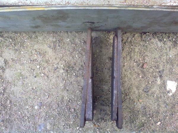

  •  124
  •  22 сен 2009, 10:50
Сегодня проивел тех. обслуживание своей ШН и в том числе поменял все тормозные колодки, пердние меня совсем не порадовали. Кто спецы подскажите что енто такое при том что цилиндры в супорте ходят довольно свободно (все три).
Сообщение Добавлено: 16 май 2010, 14:40
    2830
  •  10593
  •  20 апр 2008, 19:43
  •  Серпухов
Гашиш, перед установкой колодок надо направляющие графиткой смазывать, у меня так-же на коротыше было, если мафынка постояла то может приржаветь с одной стороны :
