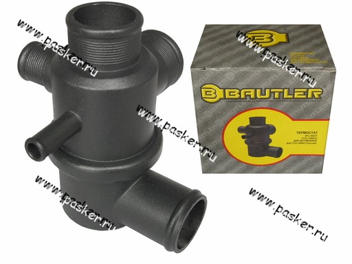

кто нибудь ставил такой?
http://www.pasker.ru/photo_lib/40876.jpg
как работает? стоит брать?
http://www.pasker.ru/catalog/goods.php?id=40876

Купил у дилера(сознательно) и не заморачиваюсь...Работает всё чётко как и на предыдущем. Поменял по тому как стал долго прогреваться и на трассе не добирал температуру.Решил что возможно умирает и не стал ждать конвульсий. Кстати у диллерского термостата самый тонкий отросток стоит под углом. Перед постановкой долго мучил в кастрюльке с термометром. Получилось так: начало открытия 80-81 градус, 90-92 градуса - полное открытие...закрытие : начало 87-88 градусов, полное закрытие где то 79-80. Моё мнение: если есть поблизости дилер - лучше взять у него.Согласно дилерского договора он не может покупать запасные части на стороне, а брать только с завода.

Спасибо Vit71 !!!!
У дилера щас нет в наличии термоса, данный есть в ближайшем магазине (хорошем). У меня еще вопрос - термос стоит поварить в каструлке перед установкой?
