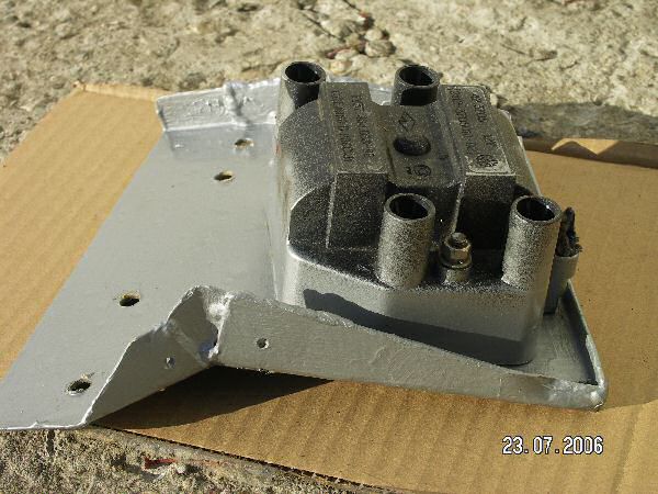

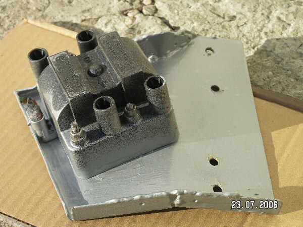

Кронштейн сделал основательный:
Использована 2 мм металлическая пластина. Из нее по шаблону вырезал все болгаркой, и сосед, мастер на все руки, проварил мне бортики сваркой:

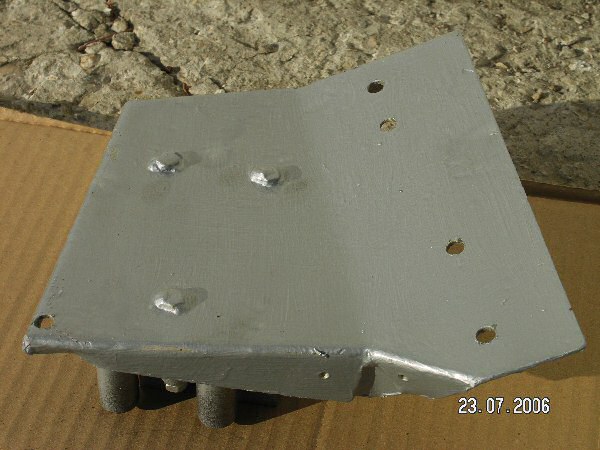

Сами болты крепления МЗ с задней стороны тоже прихвачены к кронштейну сваркой:

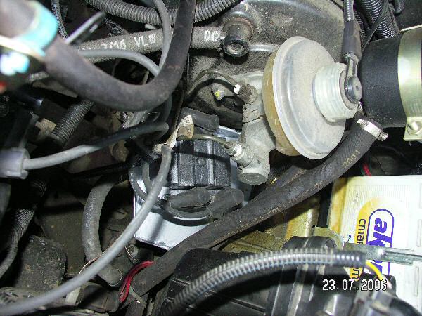

Перед установкой на место я снял воздушный фильтр совсем. Это просто, боятся там нечего (два винтика на крыле, два спереди. Ослабить хомут и вытащить электрический разъем. И все, можно фильтр вытаскивать совсем...):
Кронштейн, как видно на фотографии, сделан немного под углом, чтобы провода свободно доставали. К тому же в таком положении доступ ко всем разъемам абсолютно свободный, не хуже, чем на штатном месте. И не мешает снимать свечи:

Шутки шутками, а требования к консольной конструкции должны быть повышенными - нужна большая жесткость. Иначе может произойти резонансная вибрация, и произойдет перелом металла. Именно поэтому сделаны бортики и они проварены (проволочным аппаратом в углекислом газе, что б не ржавело).
