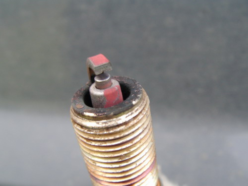

Александр57 писал(а):
Это налет от 95 бензина, который делают из 80 добавлением присадок. При заправке 92-м такого не наблюдается.
А вот свеча из моего Форд Фьюжн.
Крепкой руки и верткого руля вам, товарищи!

А на опиле свечи прошли 32 т.км (показывал на последней сходке), нагар не такой уж и красный - лью в основном 92-й иногда 95-й
что интересно - не смотря на множество следов пробоя на центральном изоляторе - на поведении авто и на работе двигателя это никак не отражалось....

У меня свечи были в таком же состоянии, только заправлялся я 92-м!!! Так что бодяжат 80-й не только в 95-й, но и в 92-й.

Постоянно езжу по Егорьевсому шоссе до Касимова. Заправляюсь и там, где Саша, и в Рязанской области 92 бензином. В этой части Рязанской области ВСЕ заправки только ТНК без исключения. И на всех бензин с Рязанского НПЗ. А про этот завод примерно год назад была разгромная статья, что они ферроцены льют в диком количестве в 80-й, получая 92 и 95... Как результат, сегодня проверял свечи - ферроз дикий, хотя свечам всего 5000. Плюс еще и черный сажевый ободок по нижнему краю около электродов :-( Свечи почистил как мог, но удивляет удивление рязанских механиков, они-то должны про свой бензин все знать...

Sergeevalex,
в книге от "Третьего Рима" приведены фото свечей.
На твой случай похожи две (трудно точно сравнить фото):
"1. Перегрев
Причинами могут быть: несоответствие типа свечи зажигания рекомендуемому для двигателя вашего автомобиля, раннее зажигание, бедная смесь, подсос воздуха во впускной трубопровод. Проверьте уровень ОЖ и не забит ли радиатор.
2. Глазурь
Изолятор желтоватый, покрытый глазурью. Указывает на то, что температура в камере сгорания неожиданно поднимается во время резкого ускорения автомобиля. Нормальные отложения превращаются в токопроводящие. Вызывает пропуски в искрообразовании при высоких скоростях.
Совет: после установки новых свечей поменяйте манеру вождения. Если не хотите этого делать, установите более "холодные" свечи."
Обращаю внимание на упоминание в обоих случаях типа свечей.
Кстати, в FAQ есть сообщение о том, что 17-ые свечи более не считаются оптимальными. Рекомендуется ставить 14-ые.
Они, вроде как от москвичевских моторов?
Короче, я не нашел в магазинах 14-ых для инжекторов ...

Неважно -95 или 92 бензин -главное чтобы был нормальным. Я после покупки практически сразу поставил свечи Финвал. Заправляюсь только 95, прошла машина 26 тыс км. В это воскресенье осматривал свечи - легкий светло- серый-(слегка коричневый) - нагар. Чистить даже нечего -прошелся для порядка металлической щеточкой, подчистил контакты, проверил зазор - поставил на место.Бензин в основном от Лукойла, в последнее время - "Уралнефть" -разницы особой нет (при заправке на Уралнефти из машины можно не выходить - старый стал, ленивый :P -вот и заправляюсь) На трассе стараюсь не заправляться, т.к. практически всегда "залетал" -т.е. сразу машина вела себя по-другому. Особенно на каких-нибудь на очень частных заправках, которые видно по названию -типа Гефест, Риф и пр. Единственное, что не понравилось -на контактах, вместе присоединения высоковольтных проводов на 1-2 свече что-то ух больно много черноты - скорее всего начало пробивать. Придется в темноте гаража осматривать - обычно это хорошо видно.

Запугали! Пробег 23 т. Решил посмотреть где свечи стоят. Красные, как на рисунке. Правда я заправлялся все лето где прижмет. Заменил на всякий случай, раз уж отвернул. Посмотрим.
