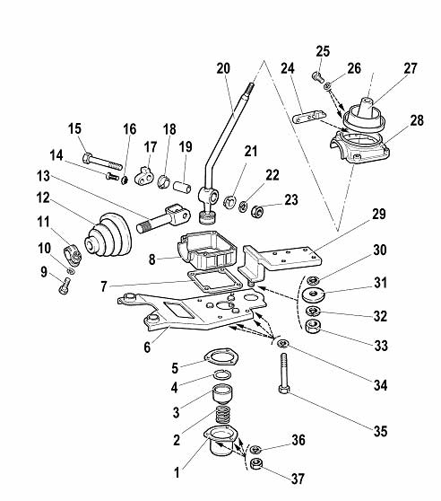

Сцепление не «ведет», это точно. Кулиса, я так понимаю, это тяга привода управления коробкой передач(2), и регулировать следует то место, где тяга(2) соединяется с наконечником тяги(23) и фиксируется хомутом(33) ?

А больше там и негде регулировать. Кто-то на офруме уже с год назад заморачивался такой проблемой (и не один-периодичесик возникают вопросы). Где-то кто-то писал даже об этом - вот, извини, не помню кто.

Видимо Михаил намекал, что под пыльником рычага переключения передач есть винт крепления блокировочного упора, или даже болт/гайка крепления наконечника тяги, которые регулярно у многих отворачиваются и валяются рядом, мешая нормальному включению передач.

Gleb, Не пойму по чертежу о какой гайке идет речь. Можешь назвать номер позиции на чертеже?
Смотри вид З-З винт(26) крепления блокировочного упора(29) или вид А-А гайка (28 ) болта крепления наконечника тяги.

Или вот еще чуть подробнее :smile_bigsmile:
1 – корпус шаровой опоры;
2 – пружина;
3 – ползун шаровой опоры;
4 – стопорное кольцо;
5 – прокладка корпуса шаровой опоры;
6 – опорная пластина;
7 – прокладка нижнего корпуса;
8 – нижний корпус рычага выбора передач;
9 – болт хомута;
10 – шайба;
11 – хомут тяги привода управления;
12 – защитный чехол;
13 – наконечник тяги;
14 – винт блокировочного упора;
15 – ось рычага выбора передач;
16 – зубчатая шайба;
17 – блокировочный упор;
18 – втулка;
19 – дистанционная втулка;
20 – рычаг выбора передач;
21 – втулка;
22 – шайба;
23 – гайка оси рычага;
24 – накладка блокировки заднего хода;
25 – болт накладки;
26 – шайба;
27 – уплотнительный чехол;
28 – корпус рычага выбора передач;
29 – задняя опора;
30 – кольцо распорное;
31 – шайба задней опоры;
32 – шайба;
33 – гайка задней опоры;
34 – шайба;
35 – болт корпуса рычага выбора передач;
36 – шайба;
37 – гайка крепления корпуса шаровой опоры.

Мне кажется речь идет о болте №14 - заменил на болт под ключ (стоял под отвертку)

Вчера залез, посмотреть. Все как и предполагали:
выкрутился и вывалился винт блокировочного упора.
Он болтался там и иногда закатывался влево между рычагом и корпусом мешая включать как раз вторую и первую передачу - отсюда и случайное время проявления неисправности. Работа рычагом вперед - назад как раз выталкивала болтающийся винт из засадного места и все начинало опять работать нормально.
Всем спасибо за подсказку, а то я уже собрался коробку снимать и вскрывать ее, но все оказалось намного проще.
Добраться до этого места можно прямо из салона сняв чехол рычага, потом сняв резиновый пыльник и под ним еще один резиновый пыльник и получаешь доступ к узлу... А дальше внимательно смотришь где этот винт на месте или болтается внизу...
