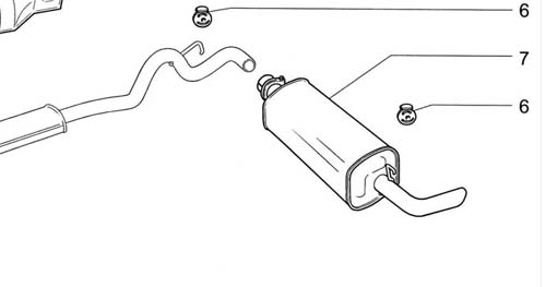

Хочу реанимировать тему....
Тоже прогорел глушитель. Машина выпуска августа 2003г. Пару месяцев назад поехал в Русь-Трейд и купил Ижорский 2123 (одна банка с отростком несколько сантиметров), пригнал к мастеру, он полез и сказал что этот глушак к моей машине не идет вообще никак. Глушитель у меня взяли обратно без вопросов, а вот на тему какой купить новый сижу мучаюсь. Глушак свой я сфотографировал -
Заезжал в пару магазинов, показывал фотку, говорят типа есть у нас такой, стоит 2500... А меня если честно ломает, потому что в интернете я вижу вот такой Фобос -
за 800 рублей. Вот и не знаю, он или не он... И вообще, как объяснить продавцам, какой мне нужен глушитель? Всякие слова типа резонаторы-хрезонаторы и катализаторы-шматализаторы мне мало что говорят :smile_nod:
В общем, что скажете, подойдет мне этот Фобос или нет? :smile_nod:

Analyzer, Выше в теме я писал , что вварил глушак от 10тки , так он через год прогорел гад : , купил как ты, банку с отростком и хомут , срезал болгаркой старый глушак поставил новый и затянул хомутом , правда диаметр отростка нового несколько больше старой трубы , пришлось прорези увеличить и несколько раз поновой хомут подтягивать , с лета пока стоит .

Analyzer, глушитель этот должен подойти,по крайней мере по форме- один в один.Сам менял эту же заднюю часть год назад-прогорела труба около банки(производителя не помню).Самое главное это то,что остальные части выхлопной системы у меня старые,с 2003 года,так вот они выглядят почти как новые(ну относительно),а замененная задняя часть после неполного года эксплуатации уже вся ржавая,так что делают дерьмо! :|

Правильный глушак. Такие ставили в 2003 году. У меня тоже такой по осени кончился, вместо одной дырки для слива конденсата стало штук пять. Приехал к одному из дилеров в Омске, кое-как нашли один такой. После этого пошли глушители прямоугольной формы с чуть скругленными углами банки. У них входная труба короткая совсем.
А вообще есть нормальные рисунки обеих модификаций на диске с каталогом запчастей.
Вот они:
Сначала старый
а потом новый
Привет! Игорь.
