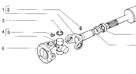

Ну вобщем я не попросил :smile_nod:
Заменили подшипники, распорную втулку, ось сателлитов, еше какую-то шайбу, сальники полуосей и хвостовика. По ходу еще несколько косяков (отсутствие заглушки в заднем кардане, в районе крестовины возле раздатки, смазка не шла в шлицевое, а вываливалась наружу), прошприцевали крестовины и шлицевые. Вой пропал, субъективно стало тише чем раньше (до проблем с подшипниками).

Skinner, А как эта заглушка выглядит? У меня, похоже, ее тоже нет или стоит криво.

Skinner, Hornet, че-та я не понял, о какой заглушке вы говорите, мужики?

Дык и я хочу понять, почему у меня при шприцевании большая часть смазки лезет не из подшипников крестовины, а откуда-то посредине. Ведь вроде бы там переть не через что.

Hornet, он (Skinner) говорил не о крестовине, а о шлицевом.
А смазка у тя из подшипников лезет, только хитрО изгибается при этом и создаёт визуальные эффеты всяческие.

Hornet, А может ты не надеваешь до конца наконечник шприца на масленку, вот смазка и лезет мимо. Я перед тем как надеть откручиваю верхнюю часть наконечника на пару оборотов, а надев закручиваю обратно. Слегка потянув на себя шприц проверяю соскочит или нет. Если держится - начинаю качать. Попробуй, может понравится :smile_bigsmile:

setter, а я наконечник шприца слегка обточил на наждаке (около 1 мм на радиус) и сделал его цилиндрическим (был небольшой конус) и теперь больше не откручиваю маслёнку :smile_nod:. Садится с первого раза. Насчёт "потянуть на себя" - полезный совет. Это действительно показатель правильности насадки шприца. Но, думаю что Hornet, в курсе :smile_nod:.
