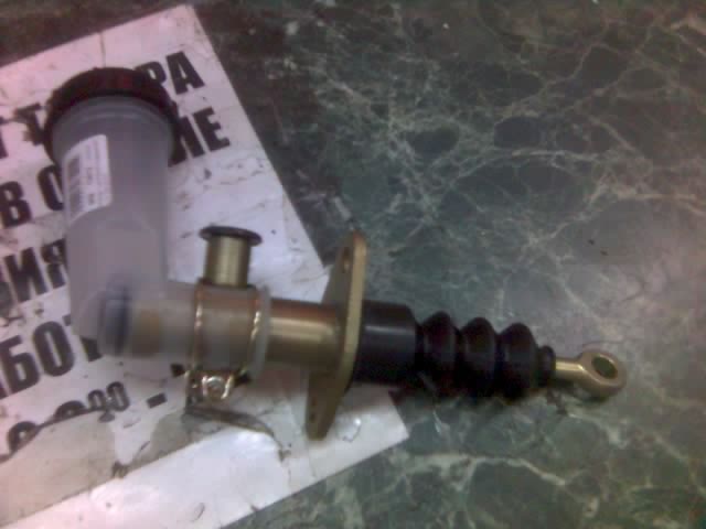

У друга отец недавно купил ШН новую 2006 года выпуска так вот у него сцепление по ощущениям раза в два легче чем у меня на машине 2004 года хотя у меня со сцеплением всё впорядке оно легче даже чем у жены на двенашке, но на той новой машине кажется что сила нажатия на педаль сцепления меньше чем на педаль газа вобщем я себе тоже такое хочу. Я думаю что дело тут не в главном целиндре и не в рабочем, а в корзине. Может кто знает какие корзины ставят сейчас на новые машины?

Я не слышал про корзину, а вот главные цилиндры сцепления идут на 2006 год похоже совсем не такие как у нас.
Хотя это не принципиально, если диаметр остался тот же 19,05. Если же меньше, то педаль будет мягче, а ход педали больше .
Был неправ.Сегодня посмотрел машину 2006г - цилиндр старый. А педаль мягче.
