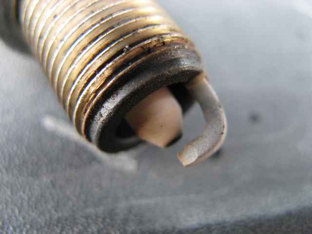

Сообщение Добавлено: 04 сен 2006, 13:48
    290
  •  3081
  •  09 июн 2010, 08:51
10т км на 92... Заправлялся чаще всего на Лукойле...
На фотографии не видно, но изолятор центрального электрода остался таким же белым как и на новой свечке...
