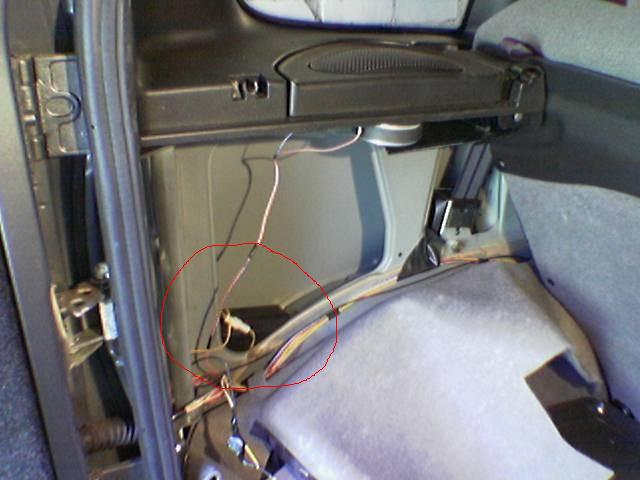

А у меня вааще эти клапана "забыли" поставить. Через 1.5 года обнаружил из отсутствие и сантиметровый слой пыли под пластиком. Забил дырки кусками поролона. А что делать? Где купить? Я ведь даже не знаю как оно выглядит, а на пальцах начинаешь объяснять - не понимают....

вот и у меня подозрение что этого у меня нет...братцы еще раз ГДЕ ЭТО ЧУДО ТЕХНИКИ ИСКАТЬ?? a фотто можно (это было бы вообще super)

Ночной Лесник, не факт, что нету. Он просто мог выпасть из дырки и болтается внутри, в полостях.
Чтобы увидеть его снаружи - надо снять задний бампер и тогда, по-бокам, справа и слева будут видны две дырки продолговатой формы.

Ночной Лесник писал(а):
..братцы еще раз ГДЕ ЭТО ЧУДО ТЕХНИКИ ИСКАТЬ??..
"Расстегни" обивку/отделку по линии липучки (откроется вид за заднюю оптику), и сунь руку по границе угла крыла (крыло-багажник). Если почувствуешь пластиковую фигню по форме (как на картинке) (ИМХО: когда сам увидел - думал аптечка :smile_bigsmile: ), - это он и есть. Если пальцы упрутся в прямоугольник с углублением- а за ним пенопласт ЕГО НЕТ! :
ДА! Потеряться он не может! Он или ЕСТЬ, или НЕТ! :
700-й писал(а):
В багажном отделении, под задними фонарями, на полу ,справа и слева имеются пластмассовые наконечники воздуховодов.
Они весьма скверно "посажены" на мастику и практически отваливаются при начале интенсивной эксплуатации машины.
Лечится "выкидыванием в пропасть..."
Рекомендую!!!
Раскрой обшивку напротив фонаря(она на липучке).
Просунь руку (будь аккуратен-не оборви провода).
Нащупай пластмассовое изделие.
Вынь наружу.
С криком " Ааа.. Нууу.. Егоооо..Нааа..."
С уважением Александр.
Короче вот:

Alex-OKA, уважил спасибо...у мення этой штуки.НЕТ :
