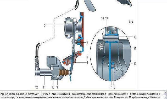

На рисунке кроме двух болтов РЦС ничего не держит.

komnn писал(а):
Недавно решил сменить тормозную жидкость в сцеплении и обратил внимание , что рабочий цилиндр болтается - это норма или у меня что-то не так? И к томуже на штоке сцепления не нашел регулировочной гайки, очень странная конструкция. Может поменять шток от класики, или на шеви регулировка не нужна? Машина прошла 46000, на холодной трансмиссии передачи включаются вроде нормально, а немного поездев при переключении появляется усилие, а задняя включается после 4-5 ой попытки.
Рег. гайки и не должно быть. Сцепление рег. не подлежит. Цилиндр болтается из-за дурацкой системы крепления. Под хомутом крепления стоит пружинящая пластина. Может она кончилась. Можно что-то подложить самому.
