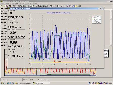

Подскажите плиз, судя по графику(синим), исправен ли датчик кислорода?
Сообщение Добавлено: 16 авг 2011, 15:49
    1800
  •  10776
  • 74
  •  29 сен 2006, 14:19
  •  Москва ЮЗАО
В первом приближении - ДА
Избражение малочитабельное

Ошибок ЭБУ при диагностики не обнаружено. Беспокоит повышенный расход топлива(15л/100км) и неравномерный ХХ. Параметр адаптации РХХ 2-3%, сигнал с датчика кислорода в пределах 0.05-0.78. Нормально ли это для ШНИВЫ с пробегом 175тык.?

Тут важна не амплитуда сигнала, а еще скорость реакции на изменение смеси.
А повышенный расход не от ДК
