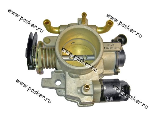

Та же фигня - колбасит на ХХ.........
Вначале все номано, но стоит постоять минут 10-15 на ХХ - обороты падают до 400-500.... секунд 5-7 машину колбасит... затем обороты поднимаются до 1100-1200 на 2-4 секунды и опускаются к 800-850...
Проседание обротов лечится легким нажатием на газ....
Мастер посоветовал отключить лямбда-зонд..... загорелась лампа "ЧЕК ЕНДЖАЙН", но фигня пропала..... после смены зонда фигня снова появилась, но обороты стали проседать меньше (падают где-то до 600-650).....
куда копать, подскажите???? всем заранее пасип!

vinny, ИМХО . РХХ .

смотрел по доке(руководство по ремонту) - не нашел РХХ....
подскажите, где находится РХХ??? или сцылочку на картинку....
или может называется он в доке по-другому?
СПАСИБО!
Сообщение Добавлено: 04 июн 2007, 14:37
    6920
  •  23624
  •  15 фев 2006, 16:17
Вот он снизу справа : Изображение
