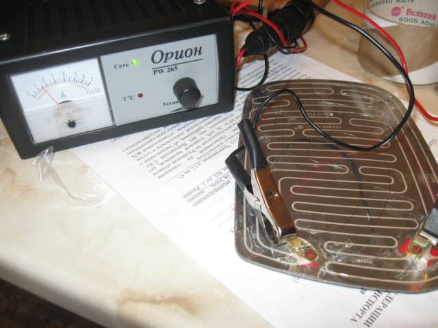

Перегорела нить обогрева зеркала, но не вся часть, чуть-чуть грело (поэтому искать причину не пришлось)
Из двух вариантов по ремонту:
- купить комплект стёкол за 800
- купить зеркало в сборе за 2к
выбрал третий - отремонтировать старое
полная разборка показала что на стекле 3 нити(2 у меня перегорели)
восстановить нить клеем с графитом или медными опилками не получилось, так-ка нить представляет собой тонкое напыление между двух плёнок, и при отдирании плёнки напыление разрушается.

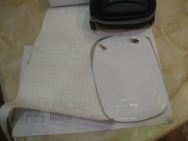

поэтому решил сколхозить свою нить. замерил сопротивление оставшейся целой нити - примерно 25 Ом. подобрал по длинне имеющийся нихром ф0.3 мм (можно купить в радиомагазине), получилось примерно 0.75 метра. далее подключил к 12В, проверил нагрев, греет но рукой терпимо (если сильно не сжимать).
уложил нить по спирали на тыльной стороне зеркала маленькими прихваточками из скотча(прямо поверх старой). что бы покрыть всё поверхность понадобилось 2 нити. после этого наклеил сверху самоклеющуюся пленку какая была под рукой. всё готово. подключаем 12В - прогрев равномерный. как разобрать зеркало написано выше - спасибо первопроходцам.
осталась проверка зимой.
