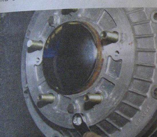

Нет, просто когда я на тайге ездил поставил себе диски тайга (масло масленное! : ). Хорошо за мной друг ехал - говорит у тебя диски восьмеркой ходят. Снял диск - смотрю поверхность изнутри плоская, а на барабане болты. В общем допер из-зи чего восьмерение, отрутил болты и нормуль!

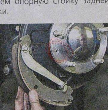

ты про это отверстие?

Таких отверстия два, в них в стоке стоят болты и выступают за тормозной барабан.

Вроде как года 2 назад ВСМПО начало делать выемки под шляпки этих болтов.

Это фото уже без баранана. На самом барабане болты с довольно плоской шляпкой. Но думаю, что это как раз болты для снятия барабана. Просто на дисках тайга обратная сторона, прилегающая к барабану, абсолютно плоская, без выемок или углублений.

Меня терзают смутные сомнения, что это у Тайги 2-х годичной давности.

точно

Спасибо, намёк понял.. :
Посмотрю завтра.
Так их выкрутить надо?
Из любви к родине солдаты попирают смерть ногами, и та бежит без оглядки.
Сообщение Добавлено: 09 июн 2007, 14:51
Вариантов два:
1. Выкрутить нах!
2. Оставить болты. Одеть колесо правильно, там есть две выемки в диске, под эти самые болты, одеть выемками на эти два болта. Если нет выемок, то см пункт первый.
