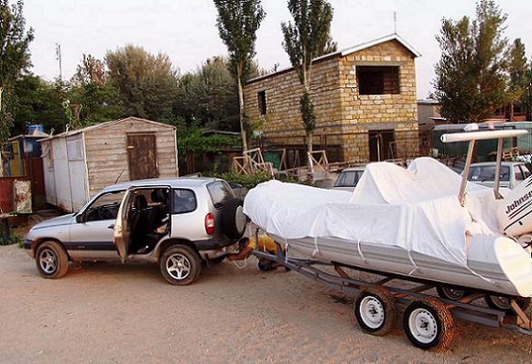

78900км 2004 г Замена 3х сцеплений,1 лето=1сцепление.Причина смерти вытаскивание из черного моря по пляжу 1.5 тонного катера ( http://www.chevy-niva.ru/album_pic.php?pic_id=4410 ) в течении всего пляжно-загарального сезона. :
P.S. есть серьезные подозрения что фирма VALEO - большое Г...

<BlaZZer>, мож немного не в тему :smile_bigsmile: Но как ты в песке. На пониженной с блокировкой ? А колёса подспускал ? И какая резина ? :

Если честно то под колесами были аэродромные плиты : ,такие же как в соседней ветке про сэндтраки,там пляж с глубоким песком и метров 30 до ангара, никакой нормальный жып с таким грузом по голому песку там непройдет, закапается нафих.Саму тележку при вытаскивании приходится закатывать метров на 10-15 в море,потом закрепляю катер на ней,цепляю тросом, выдергиваю из воды,причем это надо сделать быстро особенно когда волна,иначе побьет катер,потом уже на берегу цепляю на фаркоп и вперед.Операция довольно стремная особенно в свежую погоду,но я наловчился за 3 года.Сцепление страдает в момент выдергивания катера на сушу,к вони шмаленой сцыпухи уже давно привык.На этот год есть мысля засунуть 3-4 тонную лебедку(хочу гидравлику) под задний бампер,но надо переносить глушак и еще много чего переделывать.
P.S. касательно фирмы VALEO есть много отрицательный эмоций : от общения с з.ч данной фирмы на а.м Ауди А6 и других.

<BlaZZer>, вот и я про то, что не только ШН припалит цепление. А по голому песку ваще не потащит :smile_bigsmile:
